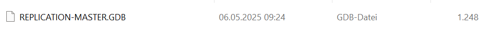

was meinst du genau bei im Master . Weil mein Master sieht so aus . und ich kann das nicht öffnen und nicht bearbeiten . Oder meinst du in der Replikation.conf?
