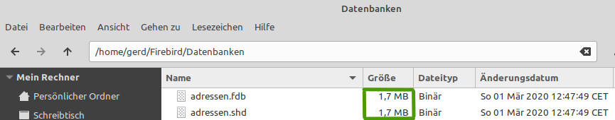

Ergebnis: 1,7 MB.
Ich war gleichfalls in Erwartung, dass die Dateigrößen (hier: 1,7 MB) identisch sind - sein müssen.
Warum es bei Dir nicht so ist, kann ich nicht sagen.
Gleiche DB-Dateigroesse bei CREATE SHADOW.png (27.1 KiB) 18591 mal betrachtet
