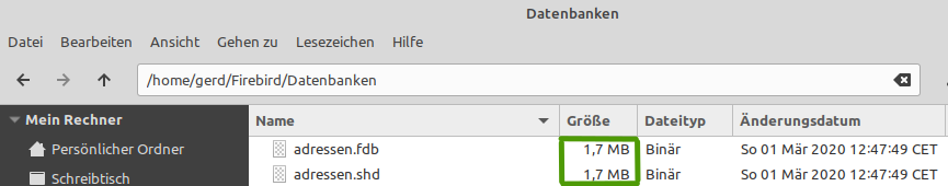

SQL> CREATE SHADOW 1 '/home/gerd/Firebird/Datenbanken/adressen.shd';
SQL>
Ergebnis: 1,7 MB.
Ich war gleichfalls in Erwartung, dass die Dateigrößen (hier: 1,7 MB) identisch sind - sein müssen.
Warum es bei Dir nicht so ist, kann ich nicht sagen.
Gleiche DB-Dateigroesse bei CREATE SHADOW.png (27.1 KiB) 18145 mal betrachtet
