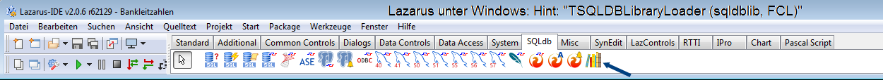

Der "TSQLDBLibraryLoader" befindet sich in der Palette "SQLDB" ganz rechts (das Icon mit dem Bücherregal). In der Property "LibraryName" gibt man den Namen der Library an. Wenn Firebird korrekt im Suchpfad eingetragen ist, muss man den Pfad nicht mit angeben. In der Property "ConnectionType" wählt man "Firebird".
Achja. Das gilt ab Lazarus 2.x. Ältere Versionen können Firebird 3 mittels SQLDB nicht ansteuern! Nur bis Firebird 2.5!
Wenn es unbedingt Lazarus 1.x sein muss, muss man halt ZEOS verwenden.

Nur damit Klarheit über die Komponente besteht, habe ich mal ein Bild mit angehängt.
Lazarus v2_0_6 unter Windows Hint TSQLDBLibraryLoader sqldblib FCL.png (27.73 KiB) 28619 mal betrachtet
Weil ich mich jetzt nicht recht daran erinnern kann, ob Lazarus 1.8 für Linux eben diesen "TSQLDBLibraryLoader" schon hatte.

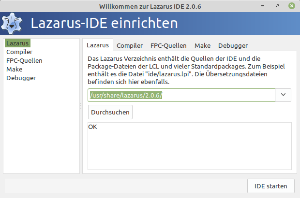

Habe mich entschlossen auf meinem taufrischen Linux Mint v19.2-System die neuste Version von Lazarus v2.0.6 zu installieren.
Von meiner ursprünglichen Absicht (siehe weiter oben) der "Anwendungsverwaltung" den Vorrang zu geben, bin ich also abgerückt. Hoffe, ich bereue das nicht später.
Meine Vorgehensweise ...
Die zurzeit (07.11.2019) angebotenen drei DEB-Pakete downloaden.
:: fpc-laz_3.0.4-1_amd64.deb
:: fpc-src_3.0.4-2_amd64.deb
:: lazarus-project_2.0.6-0_amd64.deb
--> Sie befinden sich nun im Verzeichnis "Downloads".
Ich habe sie dann per Doppelklick und in dieser Reihenfolge (3.0.4-1, 3.0.4-2, 2.0.6-0) installiert.
Insbesondere "lazarus-project_2.0.6-0" zog bei seiner Installation etwa weitere 60 Pakete nach.
Nun bin ich sehr zufrieden, dass ich die neuste Version nicht nur unter Windows sondern auch unter Linux Mint habe.
Freue mich auf Linux Mint 19.3 mit dessen signifikanter Verbesserung der Icon-Dartstellung und der Features.
Und ich warte nun auf eine Anleitung, um Firebird v4.0 Beta 2 (welches ja in Kürze erscheinen soll) installieren zu können. Denn es wird sicherlich nicht so schnell in der "Anwendungsverwaltung" auftauchen.
Vielen lieben Dank noch einmal für Deine Hinweise und Bemühungen.
