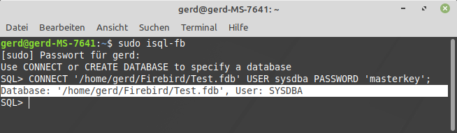

Melde ich mich im Terminal mit erhöhten Rechten (sudo) an kann ich problemfrei eine Firebird Datenbank erstellen bzw. mich mit einer zuvor erstellten Firebird Datenbank verbinden, wie das die folgende Abbildung zeigt.
Siehe bitte: Linux Mint 19_2 CONNECT als root.png

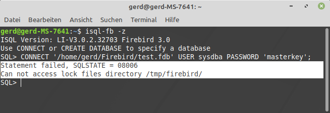

Jedoch ohne erhöhte Rechte, was ja die 'normale' Nutzung darstellt, erhalte ich sowohl beim Erzeugen (CREATE) als auch beim Verbinden (CONNECT) diese Meldung:
Siehe bitte: Linux Mint 19_2 CONNECT als USER.png
Im Internet fand ich bisher keinen Lösungsansatz, damit der Zugriff über das Terminal unter Verwendung des ISQL Tools ohne root Zugriff funktioniert.

du verbindest dich im Embedded-Modus mit der Datenbank. Dies erkennst du darin, dass die Netzwerkangabe fehlt. Die Verbindung ist also rein lokal. Dafür wird die fbclient-Bibliothek verwendet. Der aufrufende Benutzer benötigt dann exklusiven DB-Zugriff. Wenn die Dateien in /tmp/firebird also nur für root schreibbar sind, liegt dort das Problem. Interessant wäre, ob der Zugriff über die Netzwerkschicht, z.B. mittels localhost funktioniert.

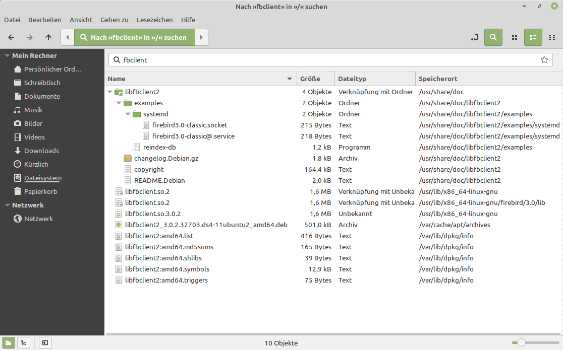

martin.koeditz hat geschrieben: So 20. Okt 2019, 19:36 ...Die Verbindung ist also rein lokal. Dafür wird die fbclient-Bibliothek verwendet. ...
Ich habe hier unter Linux Mint 19.2 nach "fbclient" gesucht und das Folgende gefunden. Sie bitte Abbildung:

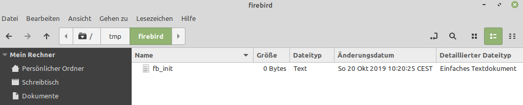

martin.koeditz hat geschrieben: So 20. Okt 2019, 19:36 ... Wenn die Dateien in /tmp/firebird also nur für root schreibbar sind, liegt dort das Problem. ...
"Dateien" ist gut. Da liegt nur eine Datei drin. Siehe bitte Abbildung:

OK, in /tmp/firebird liegt keine DB-Datei. Wo kommt dieser Pfad dann her?
