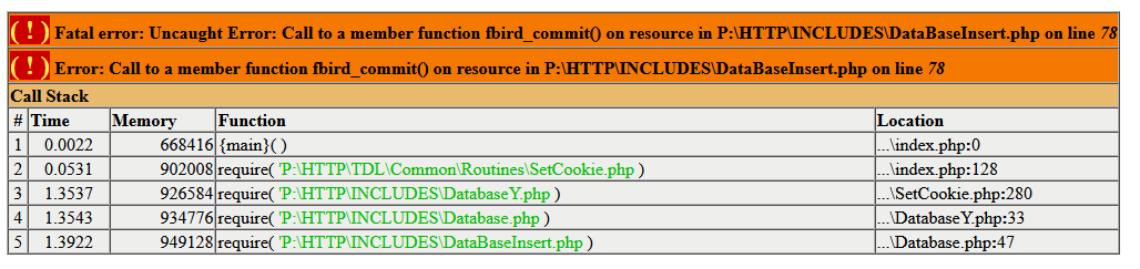

Hallo Martin,
so, ich habe meine ersten Geh-Versuche unter PHP 8.1 gemacht,
was lediglich bedeutet, dass ich alle Fehler-Meldungen, die 8.1
gegenüber PHP 5.6.40 so produziert, den neuen Anforderungen
angepasst habe, also NIX "Neues" ge-coded hab.
Die ersten paar FireBird Befehle sind auch ganz gut durchgekommen,
bis auf fbird_commit();
Das wirft folgenden Fehler: Was kann bzw. habe ich da zu tun ?

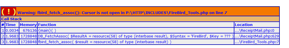

der fbird_commit($link_or_trans_identifier) macht leider weiterhin Probleme.
Wenn ich ein Select auf mehrere Datensätze einer Tabelle absetze und diese
in einer While-Schleife mit fbird_fetch_assoc($link_or_trans_identifier[Resource id #58]) auslese
und in dieser Schleife auf die einzelnen Datensätze derselben Tabelle mit
$db = fbird_query($link_or_trans_identifier[Resource id #53], $Update); ein Update und gleich
danach fbird_commit($link_or_trans_identifier[[Resource id #53]]) setze, erhalte ich anhängende
Fehler-Meldung:
und die While-Schleife bzw. das Script bricht beim fbird_fetch_assoc auf den 2. Datensatz ab.
Verzichte ich auf den fbird_commit($link_or_trans_identifier[[Resource id #53]]) läuft alles
problemlos, woraus ich schließe, das der fbird_commit auf die #53 auch Folgen für die
Resource id #58 hat.
Was mache ich da falsch ?
Fehler-Meldung:

Bitte poste mal den Quellcode. Dann können wir das besser nachvollziehen und ggf. verifizieren.

Hallo Martin,
herzlichen Dank für die Bereitschaft meinen Quellcode zu durchleuchten,
aber das scheitert wohl an der Komplexität meines Codes.
Mein Programm ist multi-db-fähig, kann also mit FireBird, MySQL und
PostgreSQL (beta). Historisch bedingt allein mit FireBird über Pear-MDB2,
PDO und jetzt unter PHP 7/8 hat es auch FireBird / InterBase gelernt.
Meine Syntax in den Scripen basiert auf Pear-MDB2 und wird an Scripte
übergeben, die diese Syntax dann in die im Server konfigurierte Syntax
konvertiieren.
Da hat ein Externer kaum eine Chance mit einem "ehrenamtlich" vertrebaren
Aufwand durchzublicken.
Für mein Programm selbst brauchte ich bisher das explizite Setzen des
fbird_commit() überhaupt nicht. Das lief auch ohne zumindest bisher
problemlos.
Den fbird_commit() brauche ich bisher nur für meinen internen DB-Manager
und eingebaut, damit dieser "frisch" angelegte Tabellen im SELBEN Script
sofort "sehen" kann (hervorragender Tipp von "bfuerchau"), um die Daten
von ALT nach NEU pumpen zu können.
