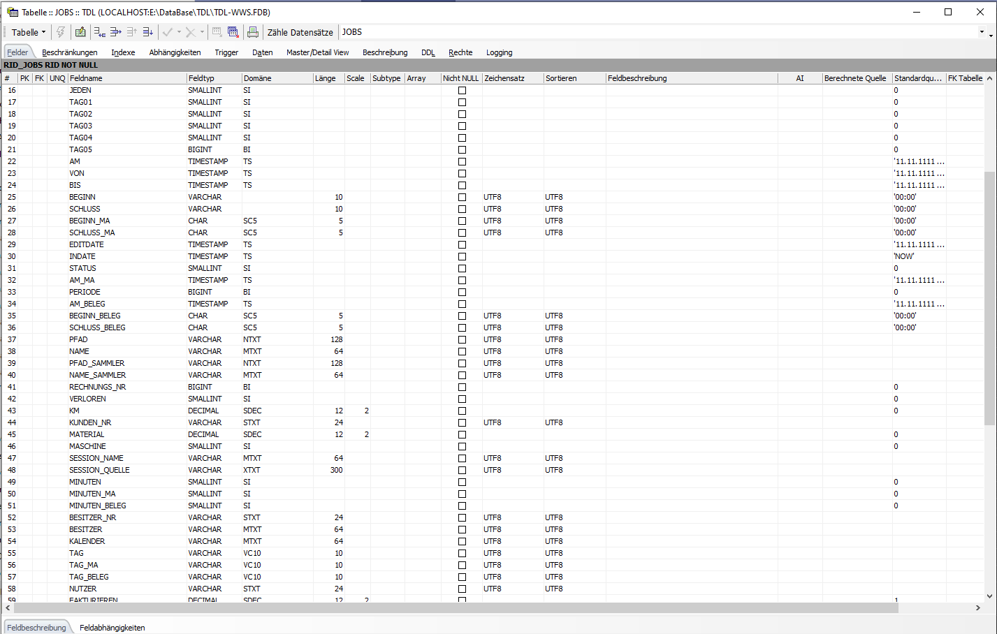

Das anhängende Bild zeigt z.B. die Tabelle Jobs mit den Feldern BEGINN_MA, SCHLUSS_MA,
BEGINN_BELEG und SCHLUSS_BELEG in IBExpert.
Die Domain "SC5" ist korrekt zugeordnet und die Feldlänge wird von IBExpert mit 5 angezeigt und bei einem Eingabe-Versuch wirft er einen Fehler, wenn ich mehr als 5 Zeichen erfassen will,
real gespeichert sind aber die gepumten Daten mit einer fixen Länge 20, also der Zeitwert zzgl. 15 Blanks und auch in der FB-System-Tabelle sind die Felder mit der fixen Länge 20 statt 5 eingetragen.
