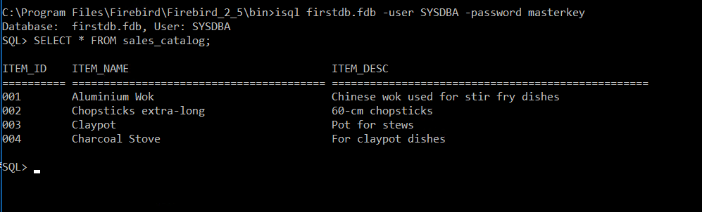

Ich wollte etwas ausführen was ich durchführe:
Auf enem Windows Server ist eine Firebird 2.5 installiert.
Dort wurde eine Test-DB erstellt.

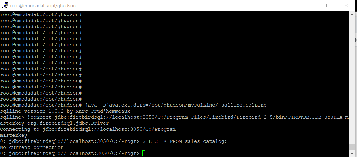

Wie im fb01.png dargestellt kann ich auf dem Windows Server mit dem C:\Program Files\Firebird\Firebird_2_5\bin>isql auf der Datenbank den query ausführen.
Auf einem Ubuntu ist unsere Anwendung installiert, mit der ich eine Verbindung und ein Query ausführen möchte. Der Treiber wurde unter https://firebirdsql.org/en/jdbc-driver/ heruntergeladen.
Diesen Treiber haben wir eingebunden: https://github.com/FirebirdSQL/jaybird/ ... DK_1.8.zip
Unter Tomcat\Logs erhalte ich aber folgende Fehlermeldung:
java.lang.ClassNotFoundException: org.firebirdsql.jdbc

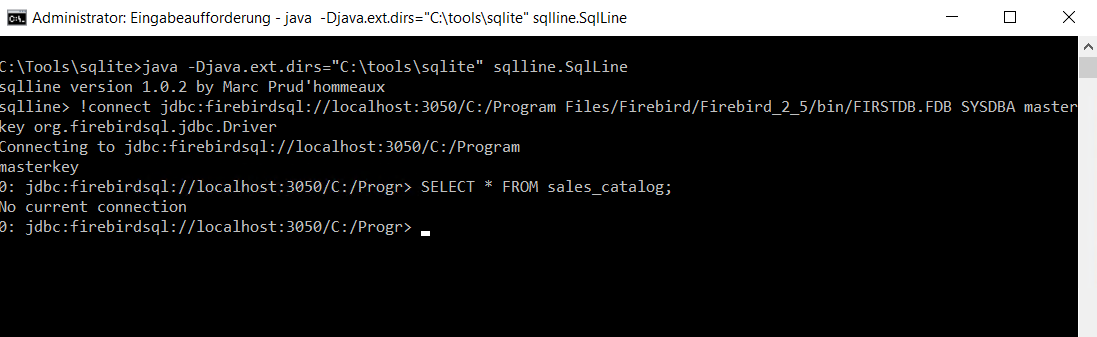

Deshalb wollte ich über sqlite die Verbindung aubauen und testen.
Das habe ich unter Linux versucht und es hat auch nicht geklappt:
Unter dem Windows Server habe ich das auch verusucht und hat auch nicht geklappt.
Verwende ich den falschen Treiber?
