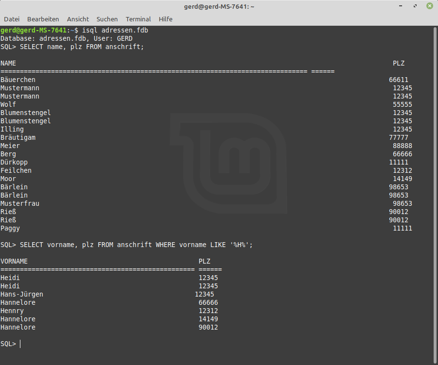

Ich stelle sowohl zwei Terminal-Sitzungen (adressen.fdb und verein.fdb) als auch jeweils ein Bild davon hier mal rein, weil ich sicherstellen möchte, dass die unregelmäßigen Darstellungen von Zahlen (Felder plz und telefon) nachvollziehbar erhalten bleibt.
Auch mit SET WIDTH bekomme ich keine bündige Darstellung (bspw. der Postleitzahlen - Feld plz) geliefert.
Ich erwarte bei allen Datensätzen diese bündige Darstellung:
plz
12345
12345
12345
usw.
Ich vermute, dass könnte mit den Umlauten zu tun haben, die in anderen Tabellenfeldern hin und wieder auftreten, denn nur dann kommt es offenbar zu diesen sehr unschönen 'Verwerfungen'.
Vielleicht könnte mal jemand prüfen:
a) passiert das auch bei Firebird 3.x
b) passiert das auch unter Windows
c) passiert das auch bei Verwendung einer anderen Linux-Distri
d) passiert das auch unter Linux Mint bei Verwendung eines anderen Terminals
Danke fürs Checken.
Sitzung adressen.fdb
gerd@gerd-MS-7641:~$ isql adressen.fdb
Database: adressen.fdb, User: GERD
SQL> SELECT name, plz FROM anschrift;
NAME                                                                                                 PLZ
Bäuerchen                                                                                           66611
Mustermann                                                                                           12345
Mustermann                                                                                           12345
Wolf                                                                                                 55555
Blumenstengel                                                                                        12345
Blumenstengel                                                                                        12345
Illing                                                                                               12345
Bräutigam                                                                                           77777
Meier                                                                                                88888
Berg                                                                                                 66666
Dürkopp                                                                                             11111
Feilchen                                                                                             12312
Moor                                                                                                 14149
Bärlein                                                                                             98653
Bärlein                                                                                             98653
Musterfrau                                                                                           98653
Rieß                                                                                                90012
Rieß                                                                                                90012
Paggy                                                                                                11111
SQL> SELECT vorname, plz FROM anschrift WHERE vorname LIKE '%H%';
VORNAME                                            PLZ
Heidi                                              12345
Heidi                                              12345
Hans-Jürgen                                       12345
Hannelore                                          66666
Hennry                                             12312
Hannelore                                          14149
Hannelore                                          90012
SQL>

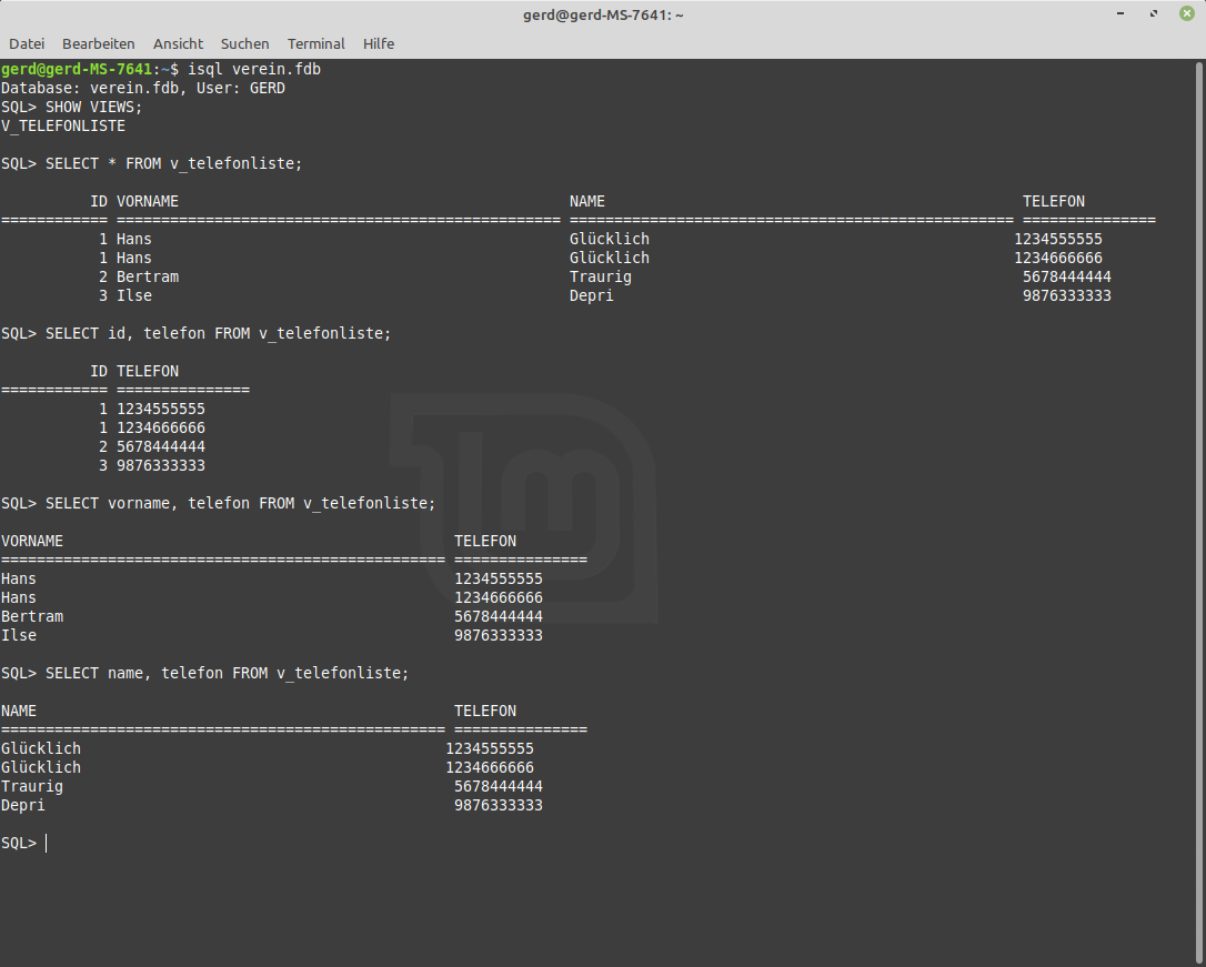

gerd@gerd-MS-7641:~$ isql verein.fdb
Database: verein.fdb, User: GERD
SQL> SHOW VIEWS;
V_TELEFONLISTE
SQL> SELECT * FROM v_telefonliste;
          ID VORNAME                                            NAME                                               TELEFON
           1 Hans                                               Glücklich                                         1234555555
           1 Hans                                               Glücklich                                         1234666666
           2 Bertram                                            Traurig                                            5678444444
           3 Ilse                                               Depri                                              9876333333
SQL> SELECT id, telefon FROM v_telefonliste;
          ID TELEFON
           1 1234555555
           1 1234666666
           2 5678444444
           3 9876333333
SQL> SELECT vorname, telefon FROM v_telefonliste;
VORNAME                                            TELEFON
Hans                                               1234555555
Hans                                               1234666666
Bertram                                            5678444444
Ilse                                               9876333333
SQL> SELECT name, telefon FROM v_telefonliste;
NAME                                               TELEFON
Traurig                                            5678444444
Depri                                              9876333333
SQL> SHOW TABLE mitglieder;
ID                              INTEGER Not Null
VORNAME                         VARCHAR(50) Nullable
NAME                            VARCHAR(50) Not Null
CONSTRAINT INTEG_3:
  Primary key (ID)
SQL> SHOW TABLE kommunikation;
ID                              INTEGER Not Null
MITGLIED_NR                     INTEGER Not Null
TELEFON                         VARCHAR(15) Nullable
CONSTRAINT FK_KOMM:
  Foreign key (MITGLIED_NR)    References MITGLIEDER (ID) On Update Cascade On Delete Cascade
CONSTRAINT INTEG_6:
  Primary key (ID)
SQL> SHOW VIEW v_telefonliste;
ID                              INTEGER Not Null
View Source:
SELECT
mitglieder.id ,
mitglieder.vorname,
mitglieder.name,
kommunikation.telefon
FROM mitglieder
JOIN kommunikation
ON mitglieder.id = kommunikation.mitglied_nr
SQL>

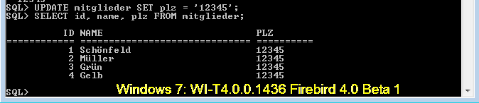

Zu b) passiert das auch unter Windows
Habe ich gerade mal mit Windows 7 Professional 64-bit geprüft.
Dort ist die Anzeige erwartungsgemäß. OK
Sitzung verein_fdb - unter Windows 7 Prof 64-bit.png (4.87 KiB) 29553 mal betrachtet

bitte zeige uns mal die DDL zu deinen Tabellen. Sind die Telefonnummer auch als Zahlen deklariert? Im ersten Ansatz sehe ich die Probleme ebenfalls im Zusammenhang mit den Umlauten.
Ich nehme mal an, eine DB/Tabelle ist in UTF8, die 2. Tabelle ist in ISO8859-1 bzw. WIN1252 kodiert.
Bei der Ausgabe wird nun für die Formatierung eine Anzahl Leerzeichen hinzugefügt, die von der Byte-Länge ausgeht.
Bei der Darstellung verschiebt sich das Bild dann leider, da hier die Zeichenlänge verwendet wird und aus den 2-Byte UTF8 für Umlaute nur 1 Zeichen dargestellt wird.
Bei grafischen Tools, die Daten-Grids verwenden wird dies nicht passieren.
Bei dem simplen ISQL gehts halt so nicht. Aber das ist ja auch nur ein Werkzeug und nicht für den Endanwender.
Wenn du allerdings in der Connection CHARSET=WIN1252 o.ä. verwendest, wandelt die DB von UTF8 in WIN1252 für den Client um, so dass ISQL damit zurechtkommen müsste.
Allerdings muss dann die "DOS"-Box nicht mehr in CP 65001 fahren.

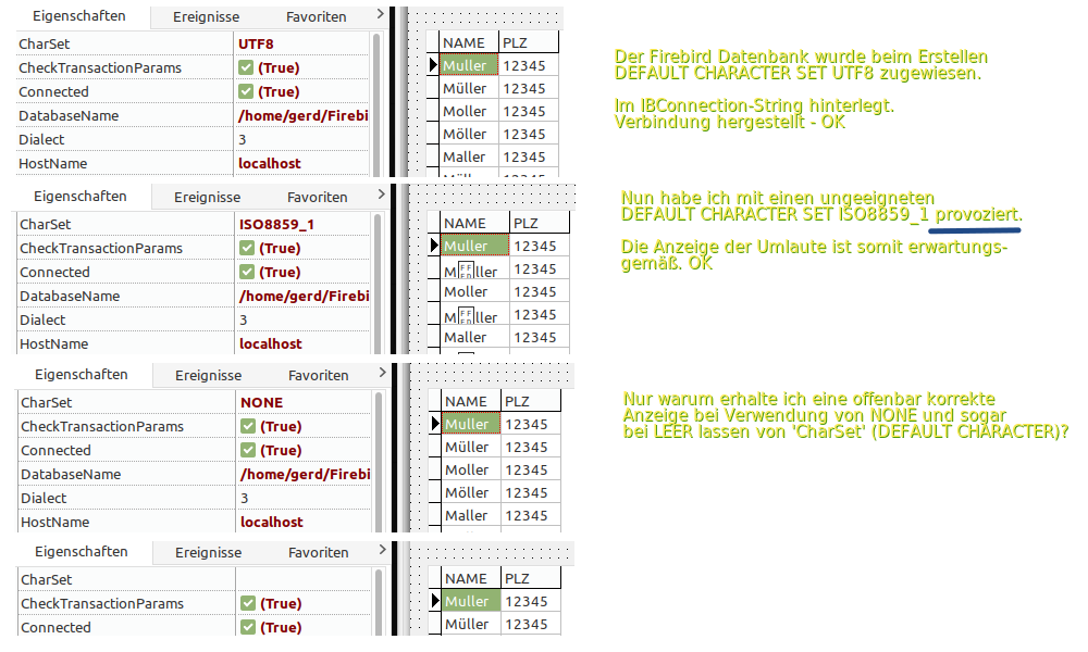

@bfuerchau: So, ich denke, dass ich da etwas gefunden habe, was das Verhalten erklärt und auch beseitigt.
Ich habe mit dem ISQL-Tool zwei Firebird Datenbanken erzeugt:
:: Testnone.fdb
:: Testutf.fdb
NONE ist, so habe ich das gelesen, die Standard-Einstellung beim Erzeugen einer Firebird Datenbank.
Die Übernahme von NONE beim CREATE DATABASE scheint wohl der Grund dafür zu sein, dass es zu dieser 'unbündigen' Anzeige kommt:
:: Testnone.fdb
Use CONNECT or CREATE DATABASE to specify a database
SQL> CREATE DATABASE '/home/gerd/Firebird/Datenbanken/Testnone.fdb'
CON> USER 'sysdba' PASSWORD 'geheimes_passwort';
SQL> CREATE TABLE adressen (
CON> name VARCHAR(20),
CON> plz VARCHAR(20)
CON> );
SQL> INSERT INTO adressen values ('Muller', '12345');
SQL> INSERT INTO adressen values ('Müller', '12345');
SQL> INSERT INTO adressen values ('Moller', '12345');
SQL> INSERT INTO adressen values ('Möller', '12345');
SQL> INSERT INTO adressen values ('Maller', '12345');
SQL> INSERT INTO adressen values ('Mäller', '12345');
SQL> SELECT * FROM adressen;
NAME                 PLZ

Habe mir auch gleich einmal Lazarus geschnappt und passend zu diesem Thema dort diese Einstellungen durchgeführt:
Lazarus CharSet im IBConnection-String.png (156.09 KiB) 29508 mal betrachtet
Möchte mal interessehalber wissen, ob sich das mit php bei dieser Vorgehensweise (CharSet-Angaben: UTF8, ISO8859_1, NONE, LEER) auch so darstellen würde.
