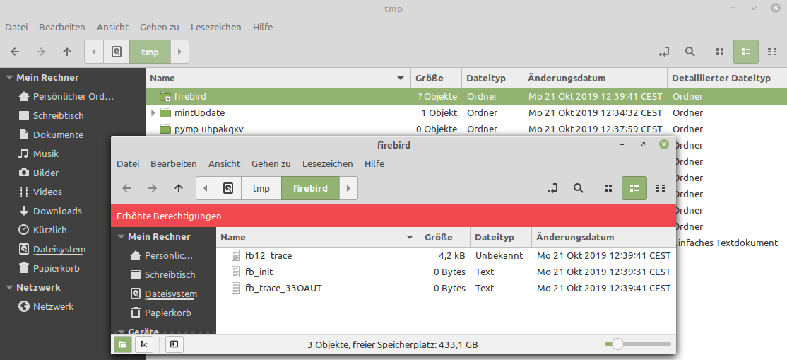

  • Das Verzeichnis /temp mit dem Kontextmenübefehl "Als Systemverwalter öffnen" geöffnet.
Kurze Freude, denn es beinhaltet nun diese drei Dateien:
-> fb12_trace (4,2 kB)
-> fb_init (0 Bytes)
-> fb_trace_33OAUT (0 Bytes)
Verzeichnis root tmp_firebird_.png (104.81 KiB) 51473 mal betrachtet
Nach etwa 10 - 15 Sekunden werden die Dateien
-> fb12_trace
-> fb_trace_33OAUT
automatisch (refresh) entfernt. :?
Zurück bleibt die Datei:
Ich verstehe nicht, warum Firebird 3.0 auf ein temporäres Verzeichnis zugreift.
Und ich verstehe auch nicht warum zum Öffnen eines (dieses) temp-Verzeichnisses "Erhöhte Berechtigungen" erforderlich sind.

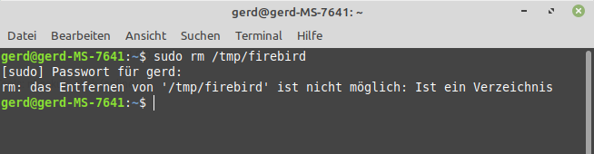

Deine favorisierte Lösung, das Löschen des /temp-Verzeichnisses funktioniert so leider nicht. Auch nicht als root.
Ich erhalte eine Meldung, wie in der Abbildung "sudo rm _tmp_firebird.png" ersichtlich:
sudo rm _tmp_firebird.png (25.96 KiB) 51460 mal betrachtet
Gebracht hat es dann Dein zweiter Code - die Rechtezuweisung.
