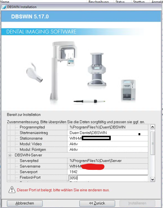

1942 ist der Port für DBSWIN
und 3052 der Port für den Firebird Server
aus dem Installer von DBSWIN. hatte da schon port 3050 für diesen Post geöffnet viewtopic.php?p=2259#p2259 aber es half nicht

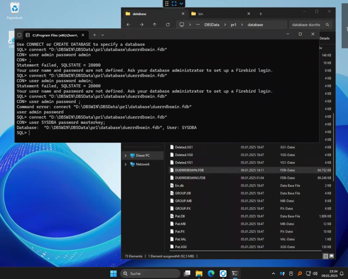

woher weiß ich user name und password der datenbank von dbswin?
wie kann ich mich testweise einloggen?

Tja, das weißt du nicht. Wenn die "Standardzugangsdaten" beibehalten wurden:woher weiß ich user name und password der datenbank von dbswin?
Benutzer: sysdba
Kennwort: masterkey

https://www.firebirdsql.org/manual/qsg1 ... cting.html
geil bin drin.
geil bin drin.

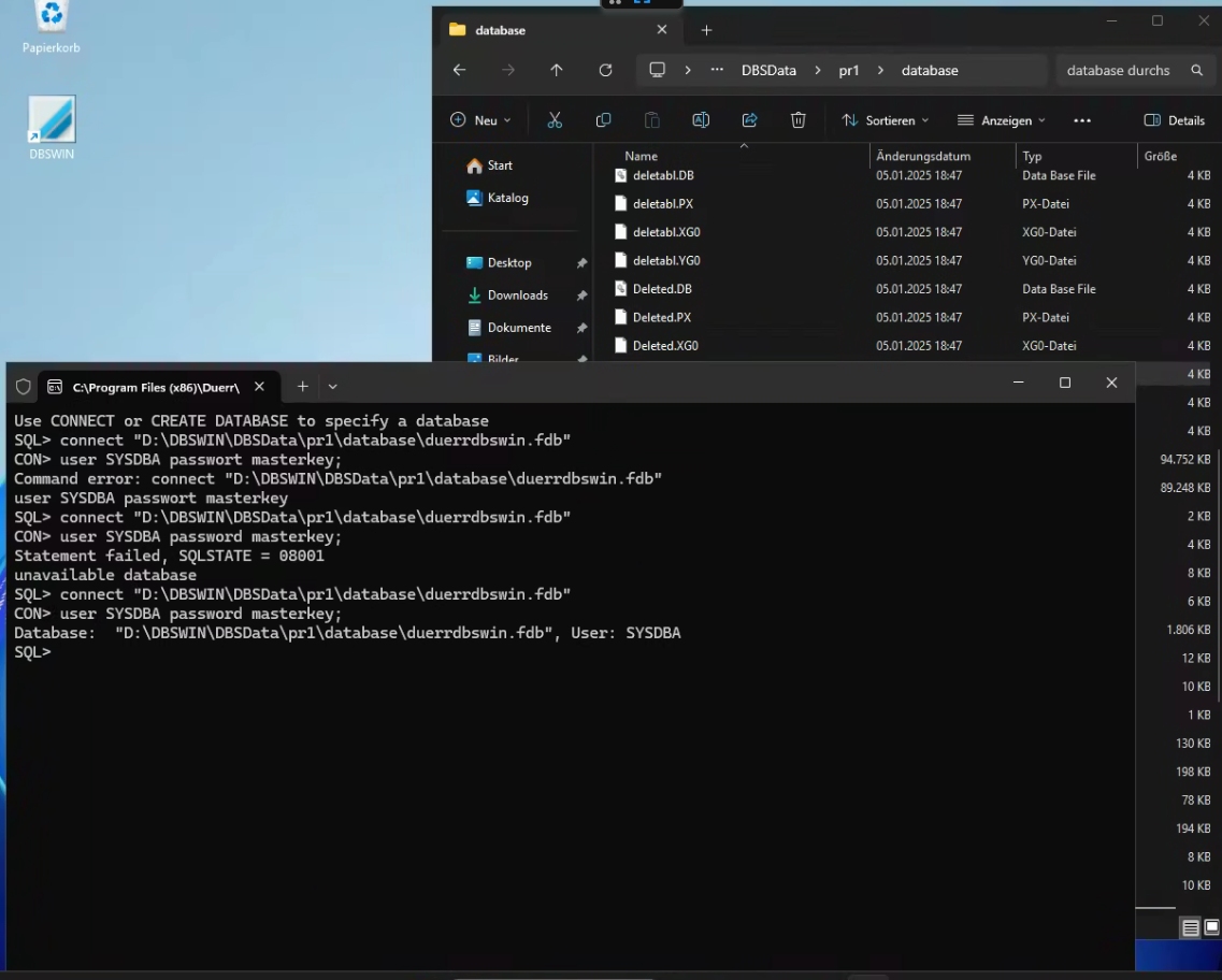

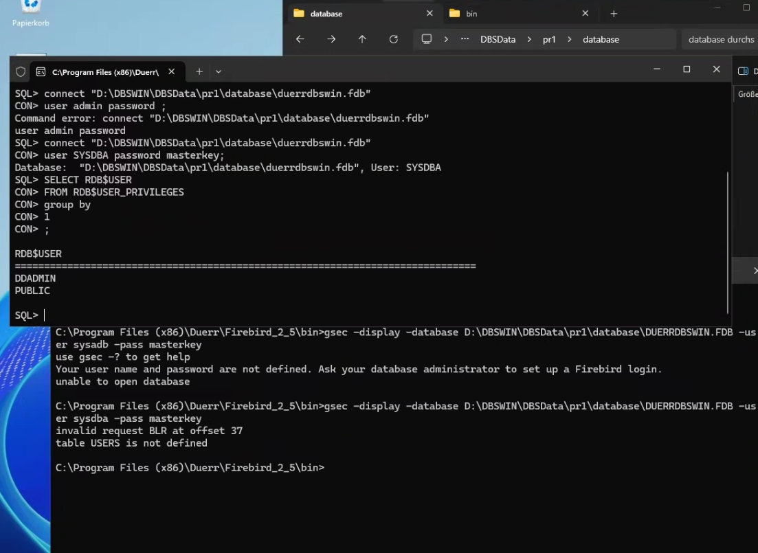

https://firebird-support.yahoogroups.na ... sers#post8
Hallo DDADMIN (darauf wäre ich nicht gekommen)
und mit CON> exit; geht's raus (Semikolon nie vergessen)
viewtopic.php?t=84

das ging auch mit C:\Program Files (x86)\Duerr\FBS\isql.exe von Datenbank-Drittsoftware siehe viewtopic.php?p=2281#p2281 also firebird 2.5.3. hatte das vorhin mit firebird 2.5.9 gemacht. wichtig ist, dass die firebird Dienste starten zumindest Firebird Server - DuerrInstance (die Drittanbieter DefaultInstance).windowsservietten hat geschrieben: Fr 10. Jan 2025, 02:41 https://firebird-support.yahoogroups.na ... sers#post8
viewtopic.php?t=84

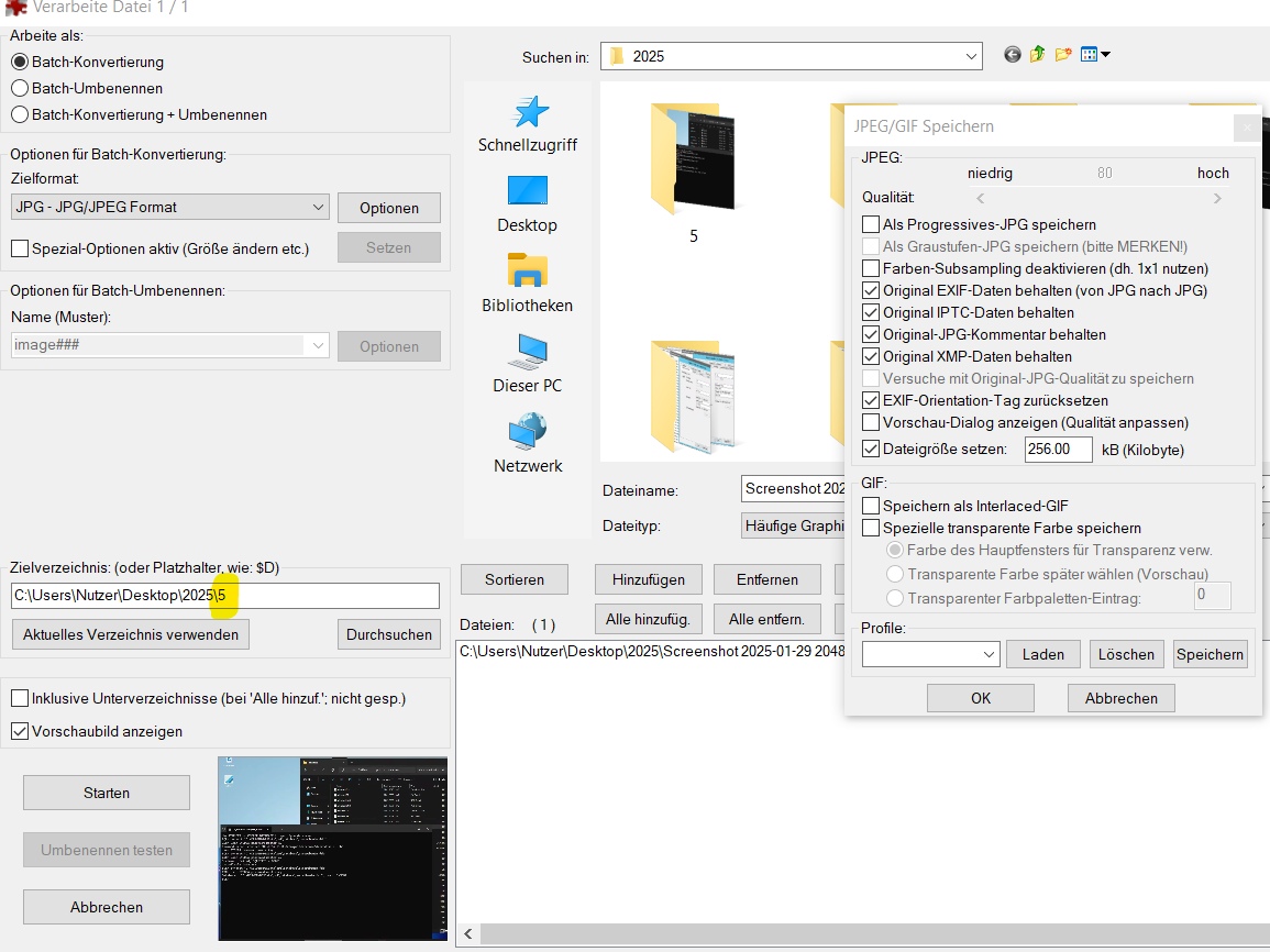

komprimiere die Bilder immer in irfanview batch(stapel)-konvertierung. packe da immer (gelb) einen neuen Ordner für jeden Konvertierung, sodass ein Überschreiben nie möglich ist. Manchmal gehe ich auch auf [X] Spezial-Optionen aktiv => setzen => [X] Größe ändern - Prozentsatz vom Original irgendwas in Prozent
