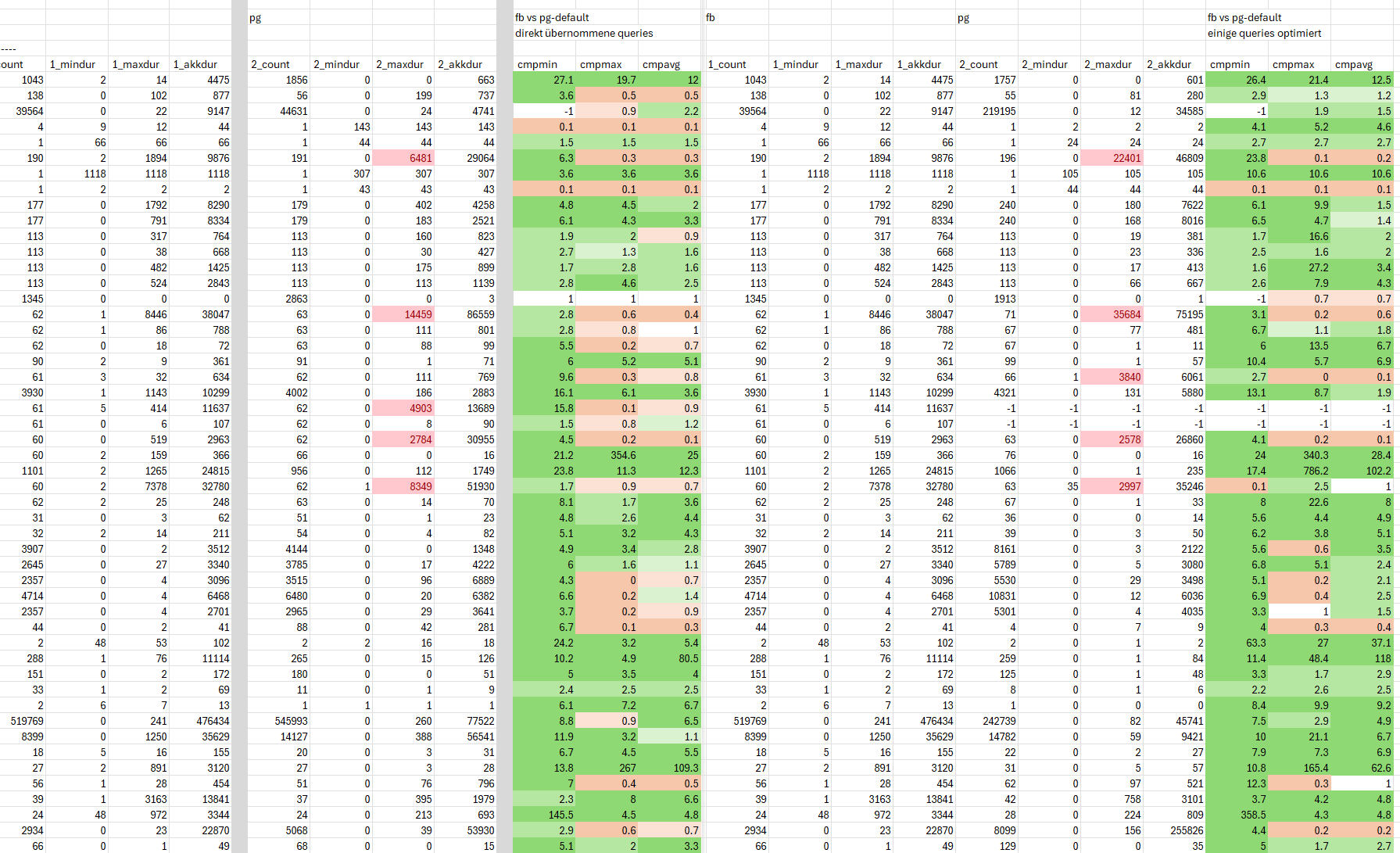

Ich hänge zwei Bilder an.
Das Eine zeigt eine Auswertung auf unserem Testsystem auf Querylevel. Grüne Felder zeigen wo Postgres schneller ist als Firebird, Rote Felder wo Postgres langsamer ist als Firebird. (Ich empfehle vor allem die linke Seite anzuschauen, weil dieser Report nicht speziell für diesen Beitrag hier erzeugt wurde und auf der rechten Seite optimierte Queries unter Postgres mit unoptimierten unter Firebird verglichen werden)

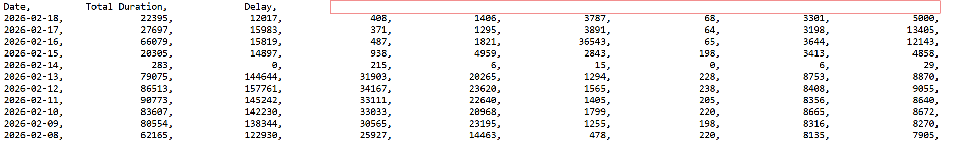

Das Andere zeigt akkumulierte Laufzeiten in CPU-Sekunden auf unserem Produktiv-System vor und nach der Umstellung.
Screenshot 2026-02-18 105438.png (66.43 KiB) 80874 mal betrachtet
Umstellung war 2026-02-14. Berechnungen für diesen Tag wurden am 16. nachgeholt, deswegen fällt der 16. etwas aus dem Rahmen was die Berechnungszeit angeht.
Ingesamt ist also für unseren spziellen Fall eine Beschleunigung um den Faktor 3-4 entstanden, die so nicht unbedingt erwartet war.

Vielen Dank für deine umfrangreichen Ergebnisse.
Interessant wäre natürlich der Vergleich mit einer aktuellen Firebird-Version gewesen. Ich gehe davon aus, dass du eine aktuelle Postgres-Version verwendest? Die Gegenüberstellung mit einer 10 Jahre alten Engine "hinkt" dann natürlich etwas.
Trotzdem: sehr spannende Infos. :D
