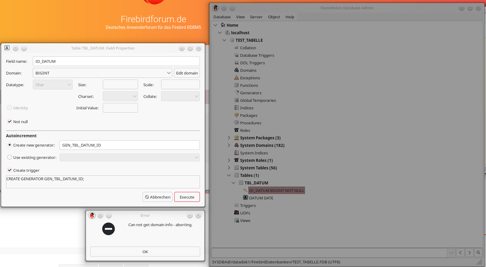

Wie kann ich über den SQL-Befehl "Create Table" die Verwendung eines zuvor selbst erzeugten Generators/Sequenz und eines Triggers für Autoincrement-Aufgaben verwenden? Wenn ich auf Linux oder Windows mit Flamerobin unter Properties einen Generator und einen Trigger erzeugen lassen will, dann erscheint die Meldung wie auf dem Screenshot:
Can not get Domain Info. Deswegen wollte ich Generator und Trigger vorab erstellen und dann per Create Table mitgeben. Den Teil der Frage konnte ich mir aber gerade selber beantworten. Man erzeugt die Tabelle mit ihrer PK-Spalte, dann den Generator und zum Schluß den Trigger zur Spalte und Generator. Aber warum funktioniert es nicht mit Flamerobin?

Warum Flamerobin hier einen Fehler meldet, kann ich dir leider nicht sagen.
