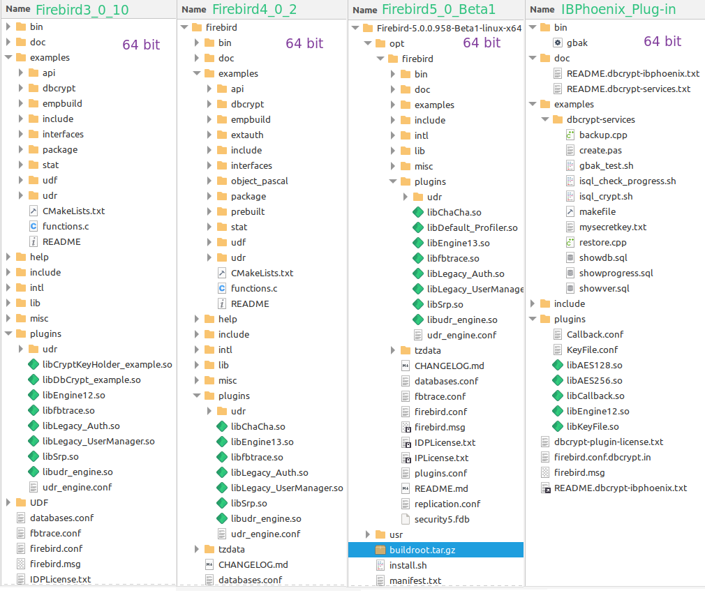

Das ist nur zur Veranschaulichung für die kommenden Beiträge gedacht.
Man sieht hier die Strukturen von:
Firebird 3.0.10,
Firebird 4.0.2,
Firebird 5.0_Beta1 und
IBPhoenix Plug-in

Das Bild "Strukturen_unmittelbar_nach_Entpacken.png" (s.o.) soll nicht zeigen, dass bei mir diese FB-Instanzen parallel auf einer Maschine laufen. Bei mir läuft 'nur' Firebird 4.0.2 unter Linux Mint v21.1 Cinnamon.
Dieses Bild soll zwei Sachen veranschaulichen und festhalten:
1. Es gibt Unterschiede im 'plugins'-Verzeichnis. Die sind so nicht dokumentiert, was das Testen wollen des Beispiels 'DbCrypt' in Fierebird 4 (und wohl auch in Firebird 5 Beta1) nicht leichter macht.
2. Es soll auch die Struktur des Plug-in IBP-DbCrypt (IBPhoenix) etwas visualisieren. Nur, damit man das mal sieht.
