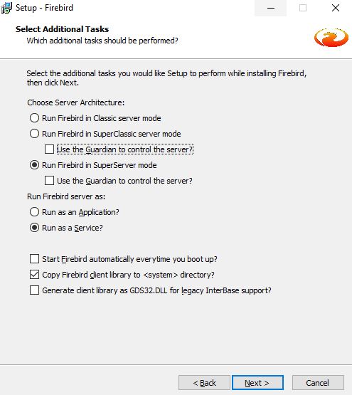

Hallo Sascha,
das funktioniert noch immer. Siehe Anhang. Dort gibt es die Möglichkeit, die passende Architektur zu wählen.
Ich habe diesen Link verwendet: https://github.com/FirebirdSQL/firebird ... _0_x64.exe
- Firebird 3-0-8 Setup.JPG (44.31 KiB) 70307 mal betrachtet
