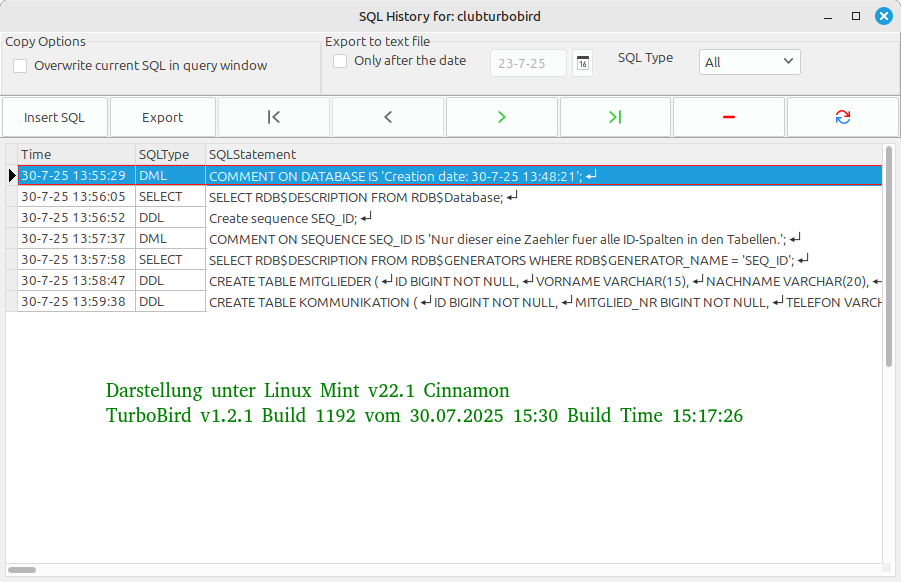

so vielleicht ?Ein klitzekleiner Wermutstropfen ist die leider wohl unglücklich verankerte Checkbox "Overwrite existing SQL".
Sie könnte eigentlich ganz oben platziert sein. Und dann folgt die Tabelle.

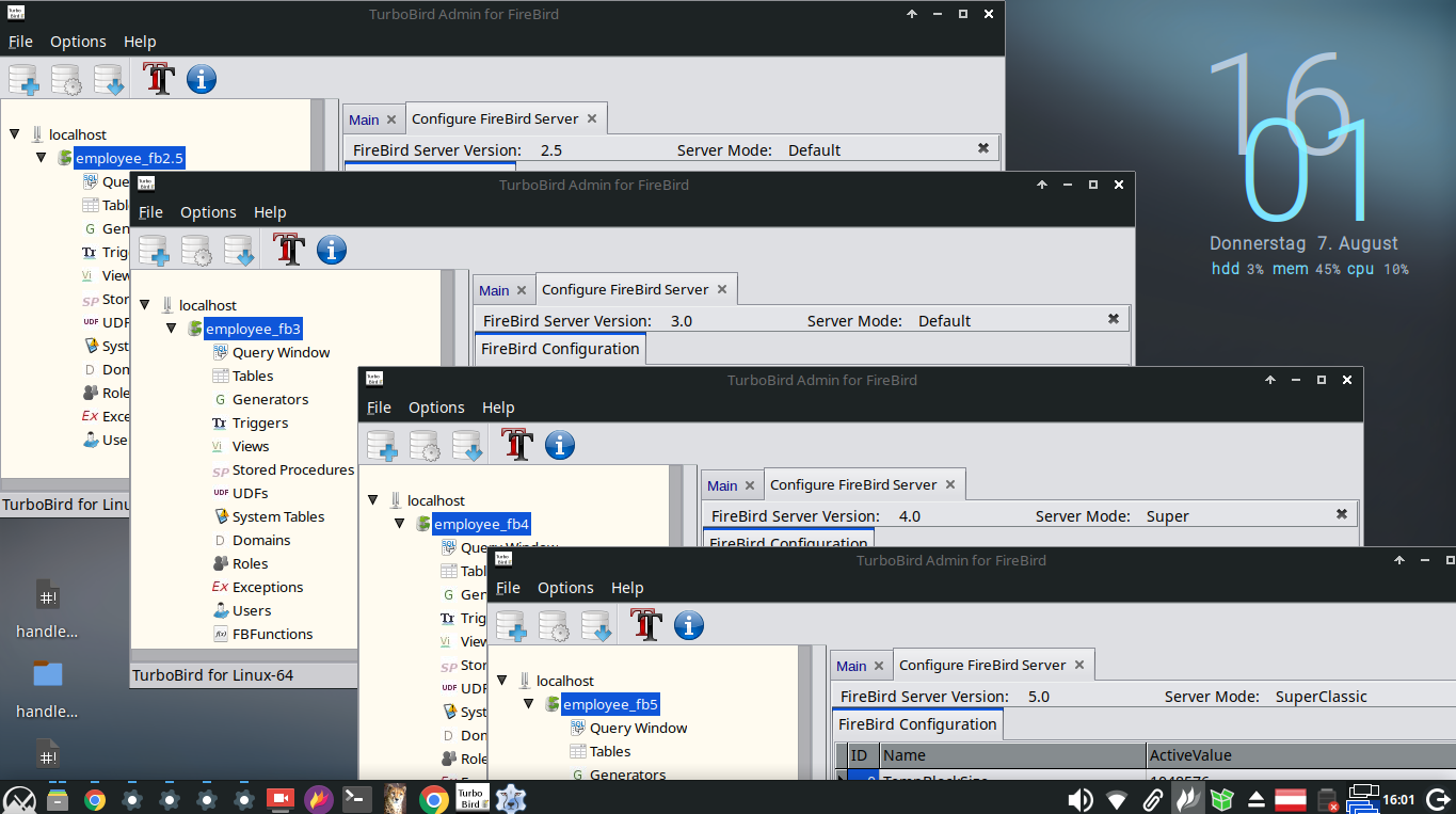

die ursprüngliche Version der Anwendung speicherte die Datenbank-Registrierungen im Home-Verzeichnis des Benutzers.
Wenn jedoch mehrere Instanzen von TurboBird mit unterschiedlichen Konfigurationen (z. B. verschiedenen Firebird-Versionen) gleichzeitig gestartet wurden, griffen alle auf dieselbe Registrierung zu – und Einstellungen konnten sich gegenseitig überschreiben.
Ab sofort wird die Konfiguration im Unterverzeichnis data/config abgelegt. Dadurch nutzt jede Instanz ihre eigene Konfiguration – ideal, wenn man z. B. mehrere Datenbankversionen testen oder ältere Datenbanken migrieren möchte.
Ich habe z. B. die employee.fdb-Datenbank aus Firebird 2.5 gebackupt und direkt in Firebird 5 wiederhergestellt – ganz ohne Zwischenschritte. Es hat problemlos funktioniert.
Der Quellcode auf GitHub wurde bereits aktualisiert (Binarys noch nicht):
https://github.com/mdadali/TurboBird/ar ... master.zip
Falls jemand die vorkompilierten Binarys benötigt, muss er nicht bis zum nächsten Release warten – einfach kurz melden.
P.S.:
Kennt jemand eine richtig große Datenbank (mehrere TB) oder ein Tool, das so etwas erzeugen kann?
Ich würde TurboBird/FireBird gern mit größeren Datenmengen auf Performance testen.
