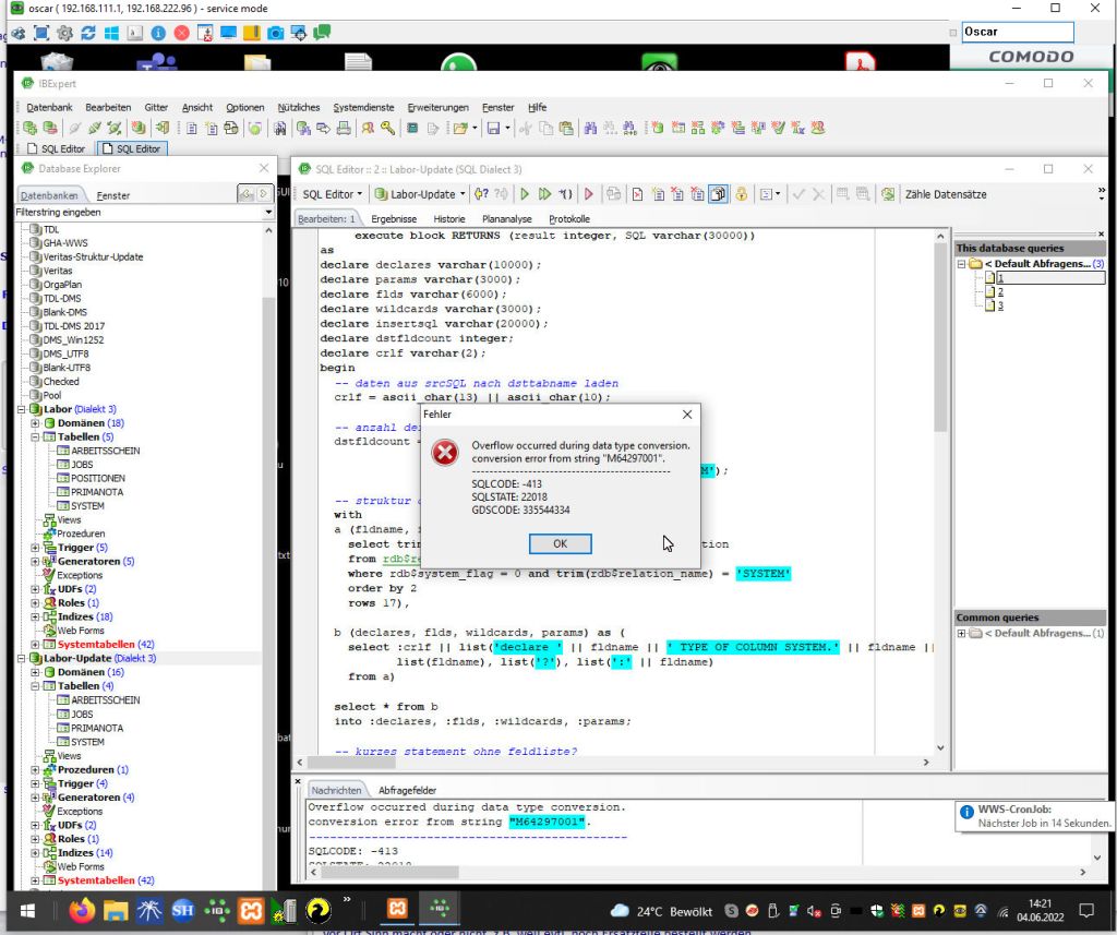

Hallo Volker,
so, ich habe das mal so gemacht, wie es vorgeschlagen hast.
Diesen Execute-Block habe ich erhalten:
Leider habe ich wieder einen Fehler erhalten. Warum ist mir ein Rätzel.
Der String, über den er meckert steht in der Spalte ""SCRIPT_USER_NR"
und ist eigentlich viel zu kurz, um einen Overflow zu produzieren.
Auch braucht er eigentlich keine Data-Conversersion, da Source und Ziel-
Tabelle absolut gleich sind.

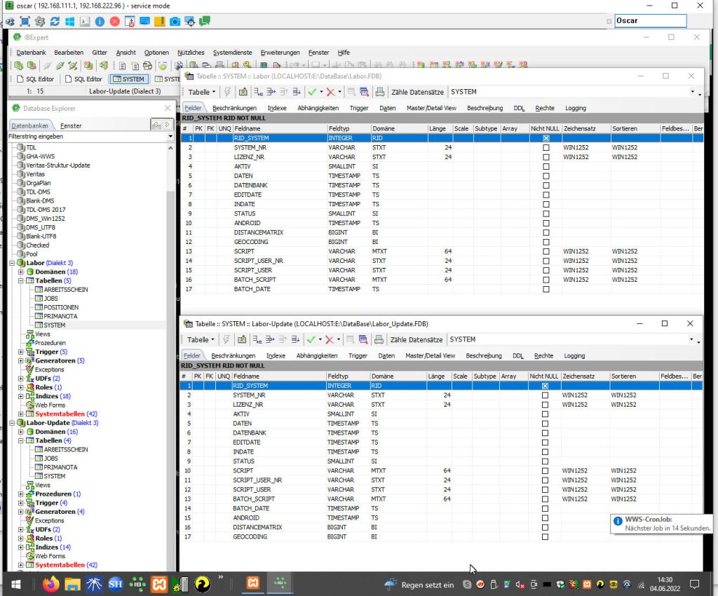

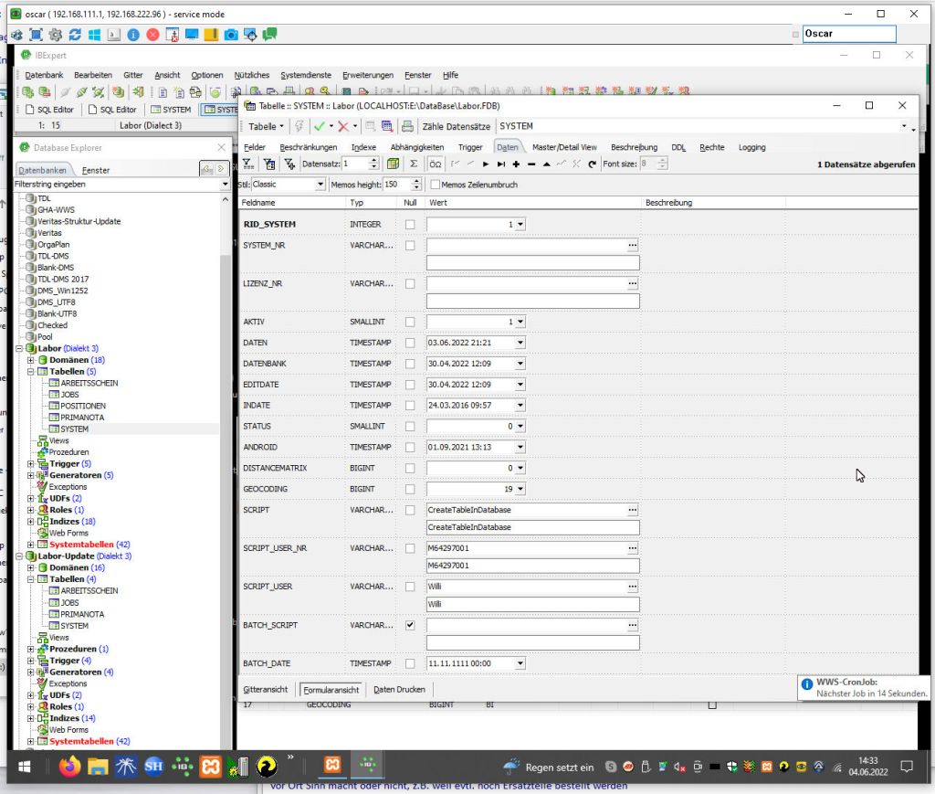

Vielleicht findest Du ja den Grund in den 3 Bildern.
Die Tabelle hat nur 1 Datensatz.
Danke und Gruss
Danke und Gruss

Prüfe mal das SQL im Ergebnis ohne die Ausführung.
M.a.W. lass mal den " in autonomous transaction ..." weg.
Es kann durchaus sein, dass ein Syntaxfehler vorliegt und die Meldung ein Folgefehler ist.

Hallo Hamburgo,
Dein zweiter Screenshot zeigt die Ursache: Du hast unterschiedliche Feldreihenfolgen zwischen Quell- und Zieltabelle. Die SP nimmt sich die Reihenfolge aus der Zieltabelle. Feld SCRIPT_USER_NR wird versucht nach BATCH_DATE zu übertragen, und diese Konvertierung scheitert natürlich.
Du kann ja unterschiedliche Feldreihenfolgen in Quell- und Zieltabelle haben, wenn es dafür einen guten Grund gibt, aber dann musst Du die Quelltabelle so abfragen, dass die Reihenfolge der Felder im Quellselect zu der Reihenfolge der Felder der Zieltabelle passt. Andernfalls mach einfach bei beiden Tabellen die gleiche Feldreihenfolge. Und frag die dann auch so ab
Grüße, Volker

Ergo ist das Schema der neuen Update-DB logischerweise immer anders, als das der
aktuellen Kunden-DB.
Wenn die Logik Deiner SP es jedoch zwingend erfordert, dass die Anzahl UND auch die
Reihenfolge der Felder pro Tabelle in beiden DBs gleich sein muss, dann ist sie für diesen
Zweck leider nicht geeignet.
Da liegt wohl leider ein Missverständnis vor.
Ich bräuchte schon eine Logik, die in der Lage ist z.B. in der Tabelle MASCHIENEN die Daten des Feldes SERIEN_NR von der alten DB in die neue DB zu übertragen, auch wenn das Feld im neuen Schema eine neue Position hat, weil davor entweder neue Felder hinzu gekommen sind oder evtl. auch welche gelöscht wurden.
Auch müsste die SP merken, dass ein Feld einer Tabelle im neuen Schema evtl. nicht mehr da ist und dann halt einfach Alt-Daten verloren gehen, weil nicht kopiert werden kann.
Ist das ohne größeren Aufwand machbar ?
Danke und viele Grüße
