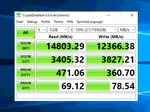

vr2 hat geschrieben: Mo 30. Mai 2022, 19:13 Hallo Flo,
den crystaldiskmark stell bitte noch in der Einheit MB/sek oder GB/sek rein, mit den IOPs ist es schwer in Beziehung zur Anzeige im task manager zu bringen.

Hallo Volker,
Vorerst entschuldige das ich mich solange nicht gemeldet habe.
Musste mich mit ein wenig Urlaub etwas erholen :D
Das Bild habe ich angehangen mit MB/sek.

crystaldiskmark sieht gut aus, daran liegt es nicht, sofern das nicht Endwerte sind, die erst nach mehreren Runden erreicht werden.
