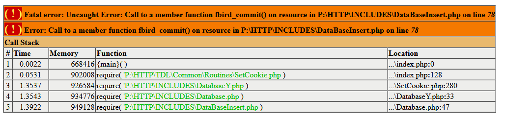

so, ich habe meine ersten Geh-Versuche unter PHP 8.1 gemacht,
was lediglich bedeutet, dass ich alle Fehler-Meldungen, die 8.1
gegenüber PHP 5.6.40 so produziert, den neuen Anforderungen
angepasst habe, also NIX "Neues" ge-coded hab.
Die ersten paar FireBird Befehle sind auch ganz gut durchgekommen,
bis auf fbird_commit();
Das wirft folgenden Fehler:
Was kann bzw. habe ich da zu tun ?
Danke und viele Grüße
Re: PHP-Support Versionen: > 7.3 & 8.x
Verfasst: Di 15. Nov 2022, 02:02
von vr2
Hallo Hamburgo,
rufst Du commit so auf:
fbird_commit($link_or_trans_identifier)
oder so:
$link_or_trans_identifier->fbird_commit()
Letzteres wird vermutlich nicht laufen.

Hallo Volker,
ich nutze die 2. Syntax und dies seit Längerem ohne Probleme.
Ok, ich versuche es mal mit der 1. Syntax und gebe ein Feedback.
Danke und Gruss
Verfasst: Di 15. Nov 2022, 20:11
von Hamburgo
Hallo Volker,
ok, fein, die 1. Syntax funktioniert unter PHP 8.1.
Danke und Gruss
