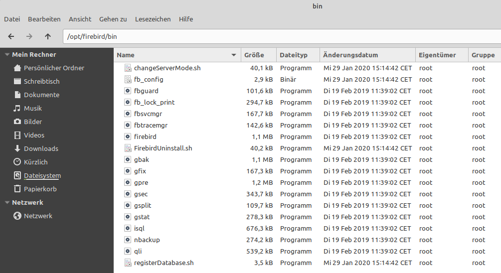

Nun meine Fragen zu einzelnen Terminal-Zeilen:
"/opt/firebird/bin/gsec: error while loading shared libraries: libtommath.so.0: cannot open shared object filfe: No such file or directory"
1. Fehler beim Laden von Bibliotheken: libtommath.so
1a) Wieso kann er diese Bibliothek nicht öffnen?
1b) Warum ist die libtommath.so nicht im Vereichnis '/opt/firebird/bin/' - sie wurde doch korrekt installiert?
2. Fataler Fehler beim Ausführen von 'systemctl --quiet start firebird.service' - Beenden

... und hier mal noch als zusätzliche visuelle Information ein Bild zur Terminal-Zeile:
Please enter new password for SYSDBA user: masterkey
/opt/firebird/bin/gsec: error while loading shared libraries: libtommath.so.0: cannot open shared object file: No such file or directory

Wermutstropfen.
Ich kann leider das isql-fb Tool nicht aufrufen:
gerd@gerd-MS-7641:~$ isql-fb
Der Befehl 'isql-fb' wurde nicht gefunden, kann aber installiert werden mit:
sudo apt install firebird3.0-utils
Dem Hinweis kann ich ja nun nicht folgen ... :?
Auch bin ich bin schon mal den bereits erarbeiteten Hinweisen im Thema "Firebird 3.0 unter Linux Mint 19.2 Cinnamon 4.2.4" gefolgt und habe den Benutzer gerd zur Gruppe firebird hinzugefügt. So:
sudo usermod -aG firebird gerd
Es folgte sogar noch ein Neustart des Rechners.
Es ändert sich aber nichts. Das isql-fb Tool wird auch danach nicht gestartet...
