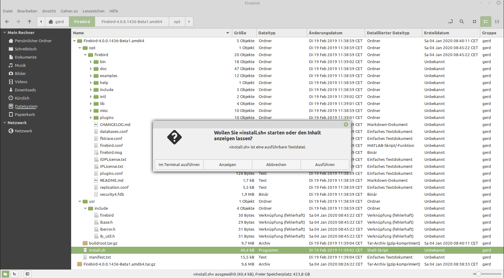

Ich entpacke das Archiv "buildroot.tar.gz" an selbiger Stelle mit dem Kontextmenübefehl "Hier entpacken".
Das Ergebnis sind zwei weitere Verzeichnisse mit den Bezeichnungen "opt" und "usr".
Wenn ich diese öffne sieht nun das Ganze so aus - siehe bitte Abbildung: "Entpacktes Download-Archiv Beta1.png".
5.
Ich Doppelklicke auf "install.sh" und erhalte den eingeblendeten Dialog.
Den bestätige ich mit Klick auf "Ausführen".
Es passiert nichts - rein gar nichts.

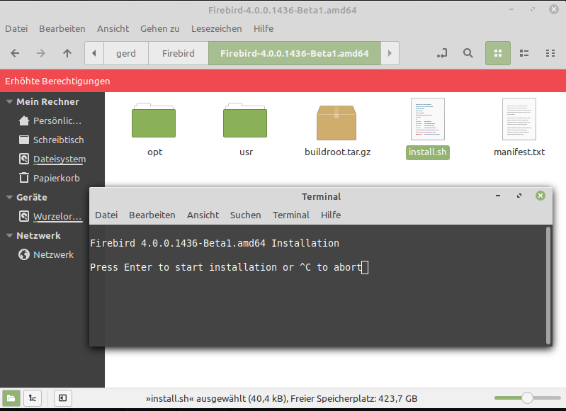

Ich öffne das gerade von mir angelegte Verzeichnis "Firebird" mittels Kontextmenübefehl "Als Systemverwalter öffnen", legitimiere mich und fahre fort wie unter Punkt 5 beschrieben. Es passiert aber ebenso gar nichts.
7.
Alternativ.
Ich öffne das gerade von mir angelegte Verzeichnis "Firebird" mittels Kontextmenübefehl "Als Systemverwalter öffnen" und legitimiere mich.
Ich Doppelklicke auf "install.sh" und erhalte den eingeblendeten Dialog siehe unter 4.
Den bestätige ich jetzt alternativ mit Klick auf "Im Terminal ausführen".
Das Terminal öffnet sich - siehe "Im Terminal ausführen.png".
Ich drücke, wie gefordert, die Enter- oder auch die Eingabetaste.
Ergebnis: Das gerade aufgerufene Terminal verschwindet einfach und es passiert wieder nichts.
DAS ist gar nicht gut.
Ich gehe hier einfach mal davon aus, dass das Shellscript "install.sh" sozusagen mit 'heißer Nadel gestrickt' ist. Für Firebird ist das nicht förderlich.

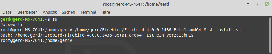

Ich habe das Skript unter OpenSuse 42.3 Leap ausgeführt. Als root erhalte ich folgende Ausgabe:
Das Skript scheint also grundsätzlich zu funktionieren.

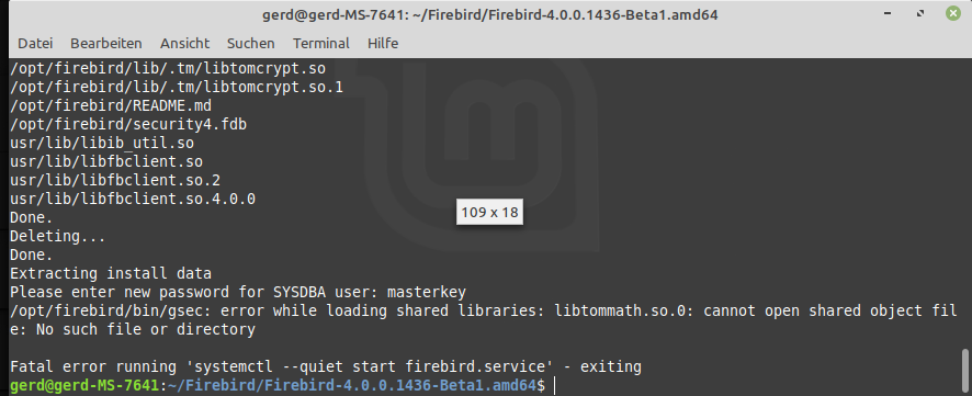

Please enter new password for SYSDBA user: masterkey
/opt/firebird/bin/gsec: error while loading shared libraries: libtommath.so.0: cannot open shared object file: No such file or directory
Fatal error running 'systemctl --quiet start firebird.service' - exitingGruß

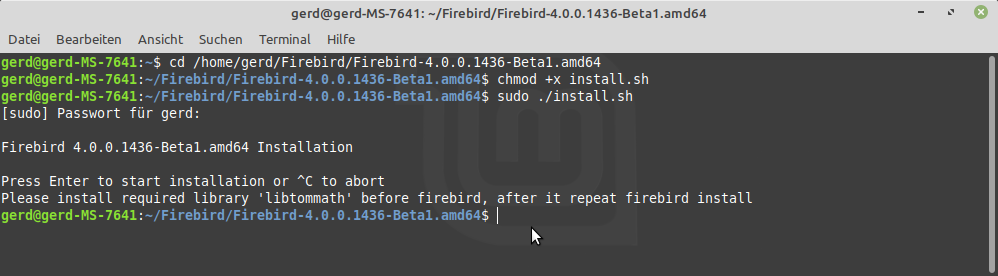

Freude. Ich bin jetzt bestimmt einen Schritt weiter.
Nach den folgenden Terminal-Eingaben
a) cd /home/gerd/Firebird/Firebird-4.0.0.1436-Beta1.amd64
b) chmod +x install.sh
c) sudo ./install.sh
d) Passworteingabe *******
erhalte ich also diese sinngem. Meldung: Bitte installieren Sie die benötigte Bibliothek 'libtommath' vor Firebird, danach wiederholen Sie die Firebird-Installation.
Zwei Fragen:
Wo bekomme ich die Bibliothek 'libtommath' her?
In welches Verzeichnis könnte sie gehören?
Vielen Dank für Infos.

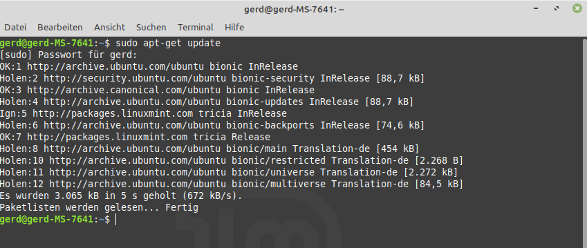

Habe die benötigte Bibliothek 'libtommath' mit den folgenden vier Terminal-Eingaben (und offenbar erfolgreich) installiert:
e) sudo apt-get update
f) Passworteingabe ... und weiter
g) sudo apt-get install libtommath-dev (--> sieht man in der Folgenden Abb. nicht)
h) J (für: JA)
Werde nun erneut versuchen übers Terminal Firebird 4.0 Beta 1 zu installieren:
h) J (für: JA)

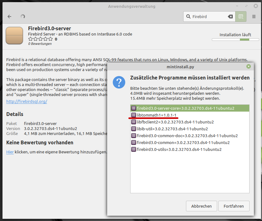

Ergänzend zum Thema Bibliothek 'libtommath':
Wird Firebird über die Linux Mint Anwenderverwaltung installiert, dann zieht "mintinstall.py" u. a. ebenso diese Bibliothek nach.
