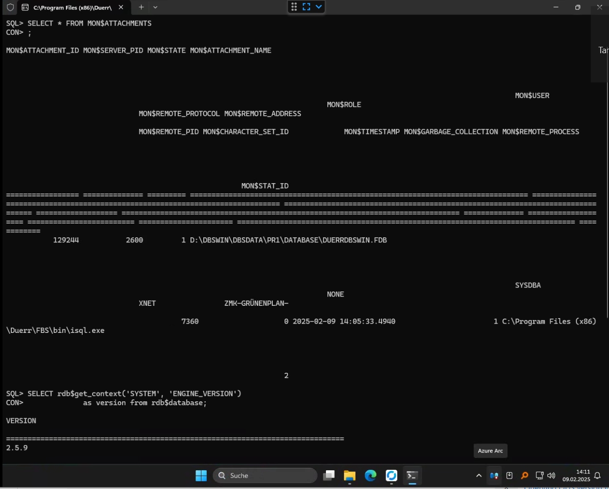

DBSWIN wurde eingestellt aber es gibt einen gewissen Prozentsatz, die das Programm immernoch nutzen und (ich weiß nicht wie ich das schreiben soll) es gibt nicht mehr sehr viele Röntgenprogramme außer dem alten, überteuerten Sidexis sowie Vistasoft und irys. Aber warum das selbe Pferd überpowert neu kaufen und dessen Bedienung neu lernen, wenn das alte Pferd immernoch kann? Ich verspreche mir Sicherheitsvorteile durch Nutzung von Firebird 3/4/5/6/...
musste ja DBSWIN neuinstallieren (kann sogar die Installation bei Bedarf als Video-link posten), anscheinend war es damals eine DVD und jetzt ist ein Zip-Archive als alte Datei bei den Dentaldepots verfügbar (die jüngste habe ich extra gesichert aufgehoben) und wie soll ich sagen, es geht:
Screenshot 2025-02-09 141455.jpg (177.84 KiB) 144266 mal betrachtet
https://stackoverflow.com/questions/124 ... rebird-sql
gleichzeitig nochmal die Bitte, wie man solche Ausgaben (wie nennt man diese Ausgaben? SQL-Ausgabe?) als TXT/CSV zu speichern. Vielen Dank! Ich weiß nicht, warum es gestern hakte und bei dieser Installation gab es ein sich wiederholendes Problem wegen einer fehlgeschlagener automatisierender Sicherung, welches ich nach Handbuch und einem Programm namens Server-Manager (Teil von DBSWIN) sowie manuell angeschlagener Datensicherung leicht lösen konnte. außerdem ist man beim Thema Software für die Praxis eng am Dentaldepot gebunden. Die entscheiden letztendlich, was man auf dem Rechner nutzt. Windows 11 und Windows Server 2022/25? kommt bei unserem Dentaldepot nicht in die Tüte. wir müssen also nachträglich auf Windows 11 von 10 upgraden oder auf eigene Faust DBSWIN auf Windows Server 2025 lizenzieren.

wie speichert man SQL-Ausgaben als TXT/CSV?

Zu deiner Speicherung TXT/CSV rate ich dir zu Office-Excel.
Die FB kennt noch einen ODBC-Treiber in 32/64-Bit.
Vorteil:
Man kann via "Externe Daten aus ODBC" die FB anzapfen und erhält die Daten direkt in Excel. Dort kann man sie notfalls als CSV speichern, andererseits aber auch direkt auswerten. Es gibt da auch einen Query-Builder um Tabellen zu verknüpfen, Berechnungen durchzuführen oder auch Gruppierung und Aggregierung, für die, die sich mit SQL nicht so auskennen.
Oder etwas komplizierter, da ISQL nicht so flexibel ist:
https://stackoverflow.com/questions/586 ... ebird-3-04
Einen Header kann man ergänzen mit einem UNION:
select 'F1;F2;F3....' as Zeile from RDB$DATABASE
union all
select F1 || ';' || F2 .... from mytable.

habe mich jetzt an
https://stackoverflow.com/questions/435 ... h-headings und https://www.firebirdsql.org/file/docume ... and-output gehalten und
etwas entdeckt:
OUTPUT sometable.log; SELECT * FROM MON$ATTACHMENTS;
die datei landet in C:\Program Files (x86)\Duerr\FBS\bin

Das ist halt kein CSV, sondern die formatierte Konsolenausgabe in eine Datei umgelenkt.
Eine Weiterbearbeitung, Auswertung ist dann eher schwierig. Eine CSV-Ausgabe wird in meinem Link zusammengebaut, oder halt mit Excel, zumal du ja Office hast.
