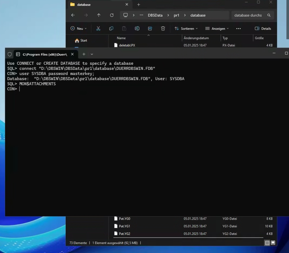

ich weiß leider nicht, wie verstreut die datenbanken sind. ich überlege ein tool zu suchen, das pfade von dateien in einem baum darstellt. es gibt keine klaren Wege. firebird 2.5.9 müsste die datenbanken irgendwie aufnehmen und anstelle von 2.5.3 arbeiten und dbswin muss das auch akzeptieren (tut es nicht).
Du könntest die auch mal die database.conf im jeweiligen Firebird-Verzeichnis ansehen. Dort kann man Alias-Einträge für die Datenbanken hinterlegen.
Leider gibts kein Tool, dass Firebird-Dateien erkennen kann, da der Name vollkommen frei wählbar ist.

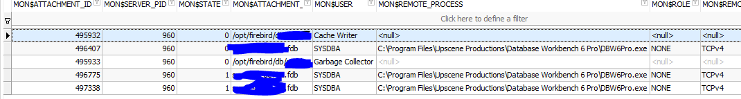

Du kannst aber die Tabelle "MON$ATTACHMENTS" monitoren.
Diese ist Datenbank übergreifend.
Je Verbindung wird dir da der Name der Datei angezeigt.

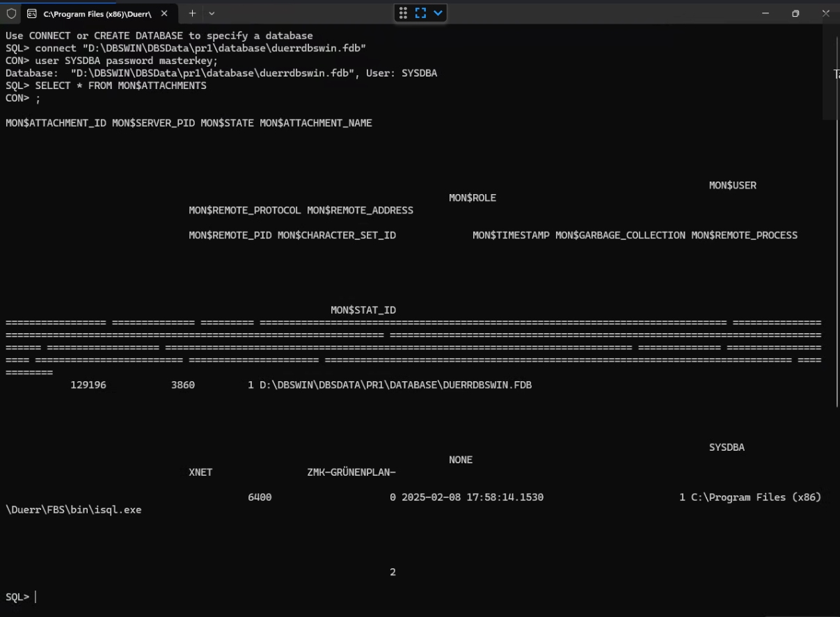

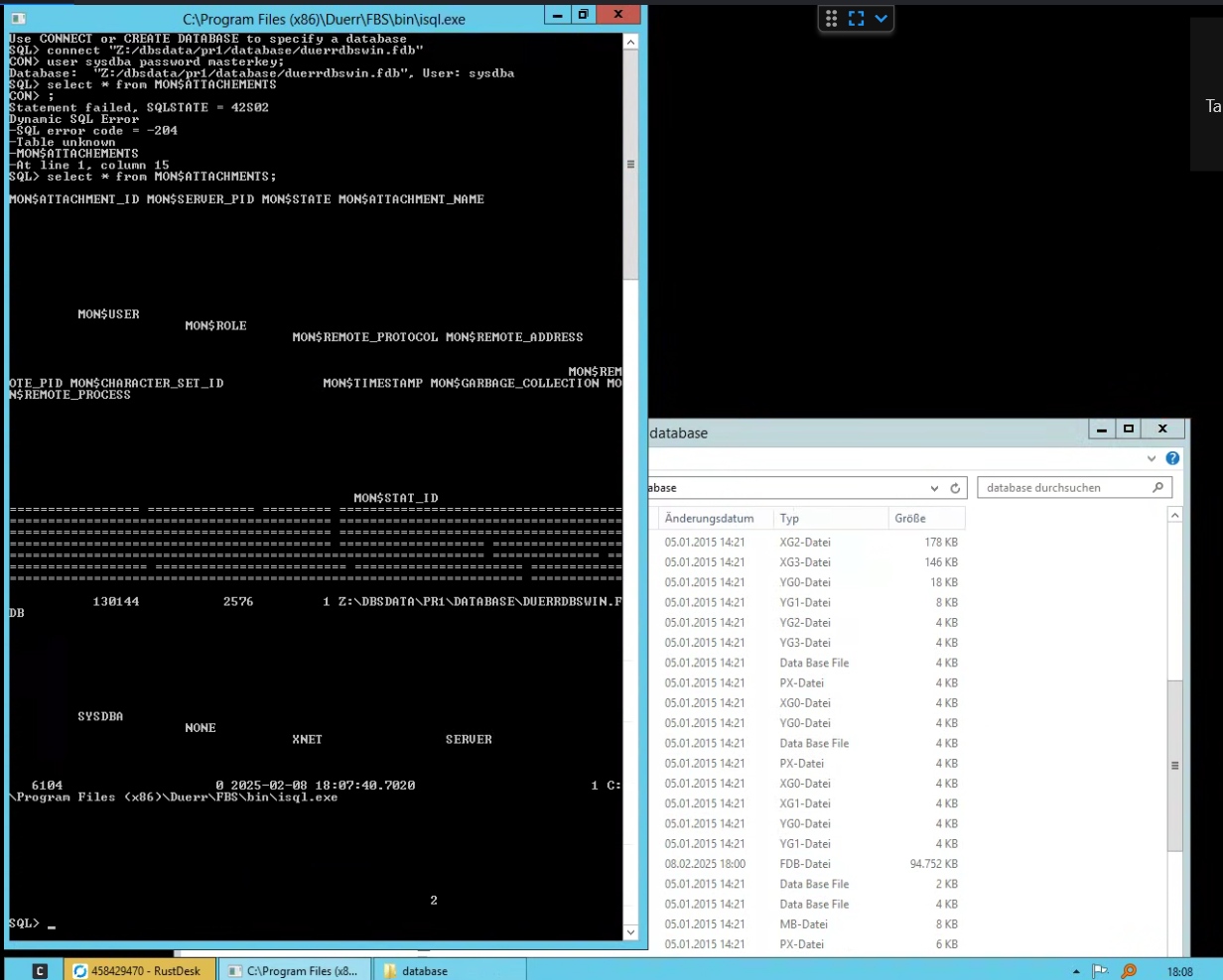

mit Tool meinte ich, ich möchte euch die Pfadstruktur von DBSWIN unter /dbsdata verbildlichen. Ich kann euch auch einen MEGA-Link geben (1,4 GB), damit ihr die Installationsdateien sieht.

bfuerchau hat geschrieben: Mi 29. Jan 2025, 18:13 Leider gibts kein Tool, dass Firebird-Dateien erkennen kann, da der Name vollkommen frei wählbar ist.

Versuchen mal:
SELECT * FROM MON$ATTACHMENTS
Dann erhältst du jede Menge Infos zu aktuell angemeldeten DB-Verbindungen.
Beispiel für MON$ATTACHMENTS

martin.koeditz hat geschrieben: Do 30. Jan 2025, 09:56 Versuchen mal:
wie heißt das Programm in dem Bild?
windowsservietten, weil die Abhängigkeit und der Praxisalltag durch Windows Server von Microsoft mich wahnsinnig gemacht hat! :shock:
Guten Morgen,
das ist Upscene Database Workbench.
https://www.upscene.com/database_workbench/
Es gibt noch etliche andere Tools wie DBeaver, Flamerobin u.s.w.

Neuer Server (hier soll alles hin, hier ist nur ein "leeres" DBSWIN installiert)
Screenshot 2025-02-08 175902.jpg (168.06 KiB) 181768 mal betrachtet
Alter Server (hier ist alles inkl. aller Röntgenbilder, VON hier wird portiert)
Screenshot 2025-02-08 180855.jpg (240.89 KiB) 181768 mal betrachtet
wie exportiert man sowas in eine TXT/CSV und welches "programm" ist ein guter einstieg als GUI um SQL-datenbanken zu öffnen ohne sich mit Trial-Versionen rum zuplagen bzw. was muss man mit dbeaver machen? ich scheitere schon am starten (läuft das nicht mit java8?)
