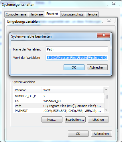

Zu 2. Ich bin bei meinen Internet-Recherchen, interessanterweise darauf gestoßen, dass immer der entsprechend volle Pfad (Standard unter Windows 7 64 Bit: C:\Program Files\Firebird\Firebird_4_0\ Eingabe: isql.exe) am Prompt der Eingabeaufforderung eingegeben wurde, um das ISQL Tool zu starten. Keine Videoanleitung und kein Tutorial beschrieb eine alternative Vorgehensweise. Hier kommt eine - in Kurzform:
+ Systemsteuerung\Alle Systemsteuerungselemente\System
+ Systemeigenschaften - Register "Erweitert" - Button "Umgebungsvariablen"
+ Systemvariablen - Auswahl treffen: "Path" - Button "Bearbeiten"
+ "Wert der Variablen": hier ganz am Ende den entsprechenden Pfad anhängen:
Für Firebird 3.0 wäre das: ;C:\Program Files\Firebird\Firebird_3_0
Für Firebird 4.0 Beta 1 wäre das: ;C:\Program Files\Firebird\Firebird_4_0
Das Semikolon (;) muss zwingend mit eingegeben werden. Es trennt quasi den letzten Variablenwert vom gerade eingegebenen Firebird-Pfad.
PATH-Variable erweitern.png (55.21 KiB) 11847 mal betrachtet
Wird nun die Windows Eingabeaufforderung aufgerufen,
a) kann ggfls. zunächst erst einmal zur benötigten Codepage z. B. 65001 (UTF8) gewechselt werden.
b) braucht einfach nur isql eingegeben zu werden, um das Dienstprogramm zu starten, denn jetzt weiß Windows, wo es die isql.exe zu suchen hat.
c) wird ein eingegebenes "quit" nicht die Eingabeaufforderung schließen.
Das ist recht nützlich, denn neben der gerade verlassenen Session, die ja noch die Informationen im Konsolen-Fenster darstellt, kann ein neuer Aufruf des Dienstprogramms in einem neuen Eingabeaufforderung-Fenster erfolgen. Usw. ...
Wird Firebird vom Computer deinstalliert, dann muss dieser Wert (z. B.: ;C:\Program Files\Firebird\Firebird_4_0) manuell entfernt werden, denn Firebirds Installationsroutine erledigt das natürlich nicht mit.
