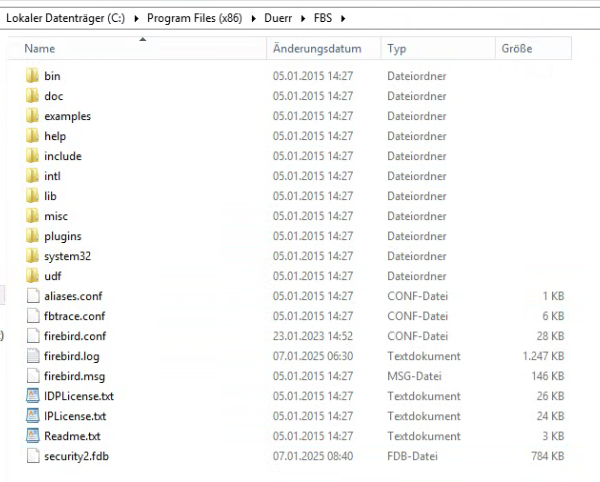

wir nutzen ein Programm namens DBSWIN und dieses Programm nutzt anscheinend (kenne mich da nicht so aus) Firebird 2.5.3 in 32-bit als Datenbank. Gibt es eine Möglichkeit, sich Log-Files o. ä. anzusehen? Wenn ja wo? Wenn man nichts am Installer von DBSWIN ändert, müsste man firebird hier finden:

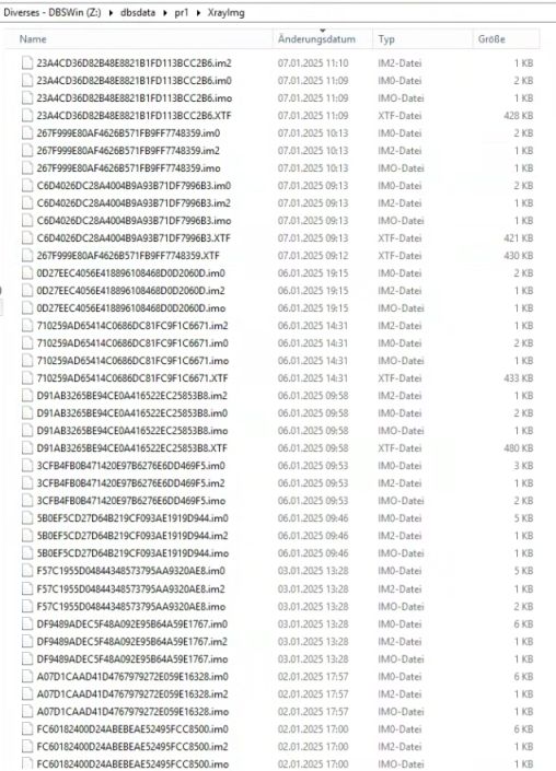

wohingegen die für uns relevanten Dateien/Bilder eher hier zu finden sind:
Screenshot 2025-01-07 141019.jpg (83.8 KiB) 63458 mal betrachtet

Hallo windowsservietten,
schaue dir mal den Inhalt der firebird.log an (erster Screenshot). Hier werden Verbindungsabbrüche, etc. protokolliert. Was möchtest du untersuchen?

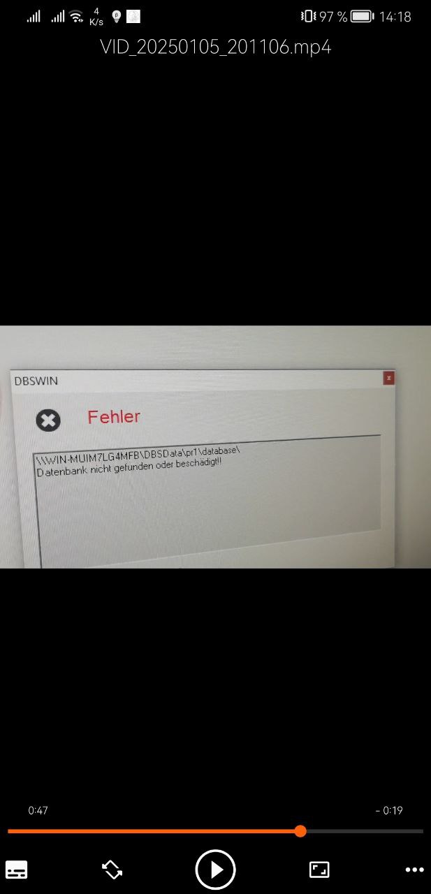

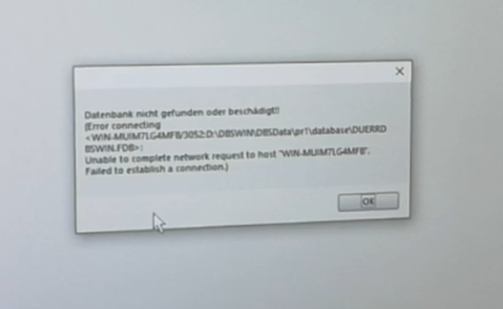

Diesen Fehler:
Screenshot 2025-01-07 180655.png (170.28 KiB) 63445 mal betrachtet
auf dem Windows Server 2025 als Einzelplatzllösung läuft alles sehr gut, zumindest das Öffnen und Bearbeiten der Röntgenbilder. Wenn ein anderer PC (Windows 10/11) über LAN auf die Datenbank zugreifen will, kommt dieser Fehler. Hersteller meint, dass es nur mit Windows Server 2019 als Server-Betriebssystem geht und dann darauf zugegriffen werden kann. Die 2 ersten Screenshots sind von Windows Server 2012.

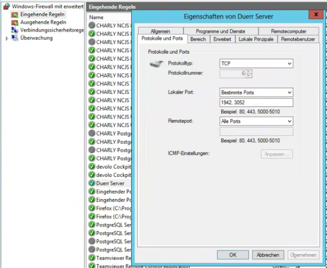

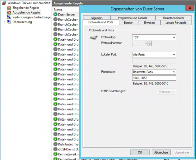

es mussten nur mehr Ports geöffnet werden bzw. mehr eingehende und ausgehende Regeln in der Firewall von Windows Server 2025.
Eingehende Ports öffnen 1942, 3052 (TCP)
Screenshot 2025-01-08 124115.png (249.32 KiB) 63311 mal betrachtet
Ausgehende Ports öffnen 1942, 3052 (TCP)
Screenshot 2025-01-08 124147.png (241.9 KiB) 63311 mal betrachtet

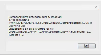

Habe schon hiermit viewtopic.php?p=1078#p1078 eine D:\DBSWIN\DBSData\pr1\database\DUERRDBSWIN.FDB mit knapp 100 MB von der On-Disk-Structure (ODS) v11 zu v12 konvertiert (provisorisch DUERRDBSWIN3.FDB genannt) also bereit gemacht für Firebird v3. Würde ich die neue(!) Datenbank mit Firebird 2.5.3 öffnen (umbenennen von DUERRDBSWIN3.FDB zu DUERRDBSWIN.FDB) kommt eine fehlermeldung wie diese
Screenshot 2025-01-08 204201.png (63.7 KiB) 63272 mal betrachtet
was völlig logisch klingt. ich erhoffe mir durch den 3er-Versionszweig bessere Sicherheitsupdates (Support des 2er-Versions wurde eingestellt)

Pauschal:
V2 zu V3 sind von der ODS-Struktur nicht kompatibel.
32/64-Bit gibts keinen Unterschied. Mit 64-Bit sind nur Caches größer ca. 1,4GB möglich (Performance), da der Adressraum nur 2GB zulässt.
Eine Anwendung ist es in Theorie egal ob 2,5/3.0/4.0/5.0 installiert ist, solange sie im SQL-Standard bleibt. Verwendet sie spezifische Funktionen, so sind sie häufig an die Version gebunden.
Ich persönlich habe von 1.5 - 4.0 keine Änderungen an Programmen machen müssen, solange der sog. Legacy-Modus, ab 3.0, aktiviert wird.

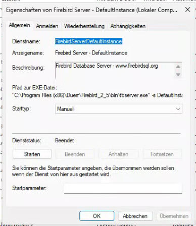

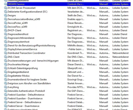

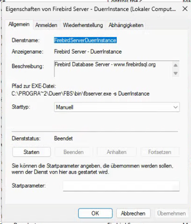

in den Windows Diensten scheinen 3 Dienste relevant zu sein (wenn man DBSWIN installiert ohne extra etwas konfigurieren zu müssen): DBSWIN Service, Firebird Guardian - DuerrInstance, Firebird Server - DuerrInstance. Die Dienste Firebird Guardian - DefaultInstance und Firebird Server - DefaultInstance sind durch die Installation von Firebird 2.5.9 enstanden. Jetzt weiß ich auch woher der Name DuerrInstance kommt :). Ich will erstmal in kleinen Schritten anfangen und auch lernen, deswegen noch kein Upgrade von 2.5.3 auf den 3er- oder 4-er-Versionszweig, erinnert mich an Oktober 2023 Postgres8 auf Postgres13 (und in den nächsten Monaten auf Postgres16/17). Purer Alptraum, ich hatte ständig Angst. Am Ende fehlte ein ganzer Monat an Daten der letzten sagen wir 16 Jahre und ein Monat ist viel!

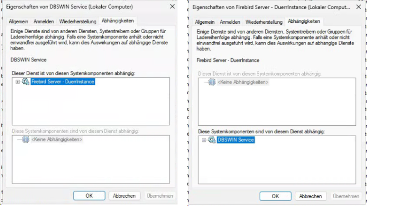

DBSWIN Service ist von Firebird Server - DuerrInstance abhängig. Beende ich Firebird Server beendet sich auch DBSWIN Service. Starte ich DBSWIN Service startet auch Firebird Server. Aber starte ich Firebird Server - DuerrInstance und DBSWIN Service war inaktiv, bleibt es in aktiv und beende ich DBSWIN Service, wird nicht automatisch Firebird Server - DuerrInstance beendet (es ist also autonom).
wie man sieht ist der Pfad zu Firebird Server - DuerrInstance C:\Program Files (x86)\Duerr\FBS , aber der Pfad von Firebird Server - DefaultInstance C:\Program Files (x86)\Duerr\Firebird_2_5 , habe den auch selbst ausgewählt und wollte vorerst nicht den C:\Program Files (x86)\Duerr\FBS überschreiben. Darf ich den C:\Program Files (x86)\Duerr\FBS benutzen für Firebird Server 2.5.9 ? ist ein überschreiben möglich?
Ich kann durch das Update auf 2.5.9 lernen, wie ich dann Firebird 3 installieren soll.
Problem ist, dass ich die Abhängigkeit von DBSWIN Service ändern muss. Ich habe ein paar Infos auf Google gefunden. Welcher Weg ist der Beste? DBSWIN soll ja (vorerst) Firebird 2.5.9 nutzen und dann später Firebird 3 und nicht auf den Dienst von Firebird 2.5.3 setzen.

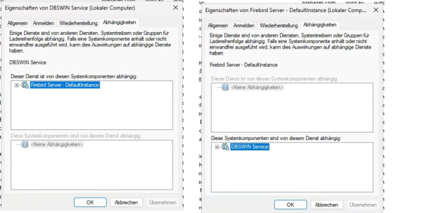

dbswin service abh2.png (225.48 KiB) 63175 mal betrachtet
Gelöst habe ich das mit den Abhängigkeiten über
cmd => sc config DBSService depend= FirebirdServerDefaultInstance
https://www.andysblog.de/windows-abhaen ... ent-142469

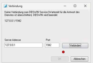

jetzt stecke ich bei DBSWIN fest
Screenshot 2025-01-09 165310.png (26.13 KiB) 63175 mal betrachtet
1942 ist der Port für DBSWIN
und 3052 der Port für den Firebird Server
