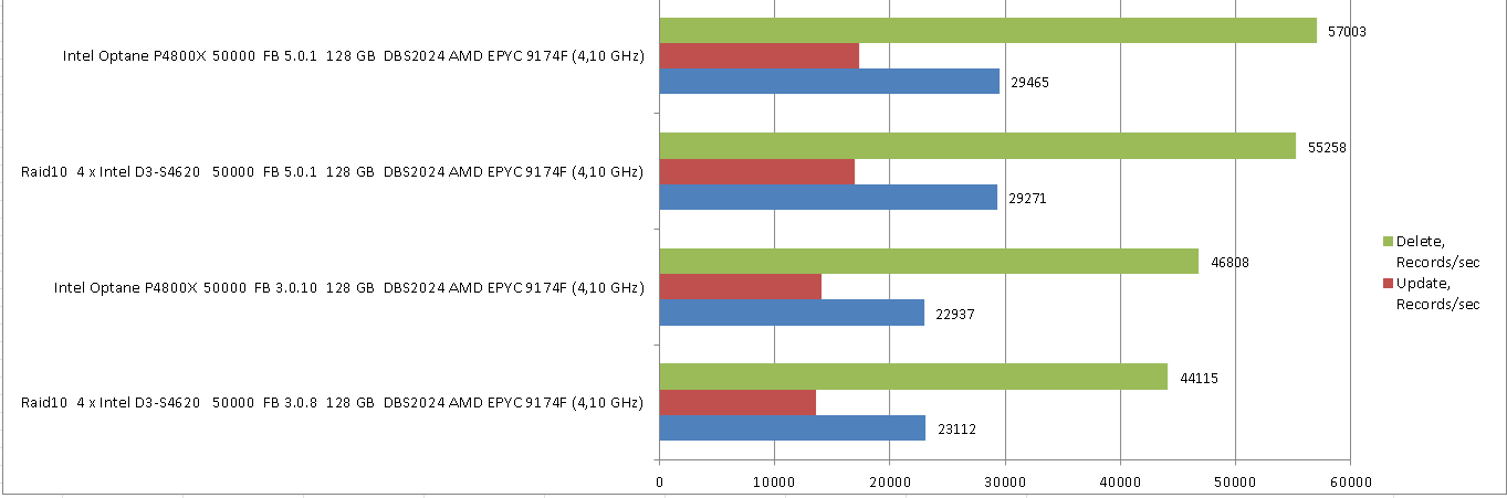

Die Testmethode ist ja gut beschrieben, und man kann sie auch auf der eigenen Hardware ausführen. Ich hab das gemacht, und bin mit dem Ergebnis schon zufrieden. Meine tests wurden mit iSQL und der FB3 Client library durchgeführt, ob der non-legacy Mode noch einmal abweichende Ergebnisse bietet teste ich noch.
