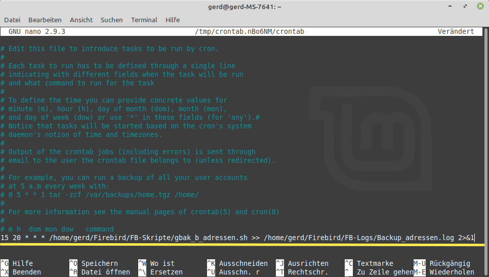

Der Aufruf der Crontab (versinnbildlicht eine Datei --> Cron-Table dt. Zeit-Tabelle).
Die Crontab wird über das Terminal aufgerufen.
:: Das Terminal aufrufen mit STRG+ALT+T
:: Eingabe:
gerd@gerd-MS-7641:~$ crontab -e
Mittels GNU nano Editor lässt sich die angezeigte Datei bearbeiten.
Die englisch-sprachige Beschreibung in grüner Schriftfarbe kann bleiben.
Es muss nun eine Sicherungsaufgabe für gbak und zwar in eine einzige Zeile geschrieben werden.
Diese Zeile ist der Job, den das Programm Cron zu fälligen Zeitpunkten ausführen wird. So geht es:
15 20 * * * /home/gerd/Firebird/FB-Skripte/gbak_b_adressen.sh >> /home/gerd/Firebird/FB-Logs/Backup_adressen.log 2>&1

Also:
20:15 Uhr täglich wird das Script gbak_b_adressen.sh (mit Datum oder mit Datum und Uhrzeit) ausgeführt.
Die Folge:
Das in diesem Rhythmus vom CRON-Dienst ausgeführte Script gbak_b_adressen.sh erstellt ein Backup der Firebird Datenbank adressen.fdb , die im Verzeichnis /home/gerd/Firebird/Datenbanken/ liegt und legt es als Backupdatei (adressen_TT-MM-JJJJ.fbk oder adressen_29-03-2020_HH:MM:SS.fbk) in das Vereichnis /home/gerd/Firebird/Datenbanken/.
Außerdem veranlassen Sie mit dieser Crontabzeile, dass eine Log-Datei (Backup_adressen.log) erzeugt werden soll, die in das Verzeichnis /home/gerd/Firebird/FB-Logs/ gelegt wird. Die Log-Datei wird nur ein Mal erzeugt und bei jeder folgenden Sicherung nach unten erweitert.
