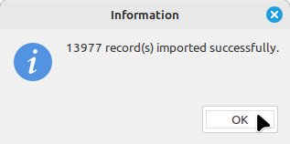

Neu in dieser Version ist die Möglichkeit, Daten einer *.csv-Datei in eine DB-Tabelle zu importieren.
Dazu gibt es nun eine entsprechende Oberfläche - einen entsprechenden Dialog.
Erfolgreich geprüft habe ich schon mal eine CSV-Datei mit 13.977 Datensätzen. Als Trennzeichen wurden jeweils Semikolon und Pipe verwendet.
Wer also diese Funktion erst einmal prüfen möchte, sollte eine CSV-Datei heranziehen, in der auch mal ein anderes Trennzeichen (z. B. Tabulator) verwendet wird. Wäre hilfreich.

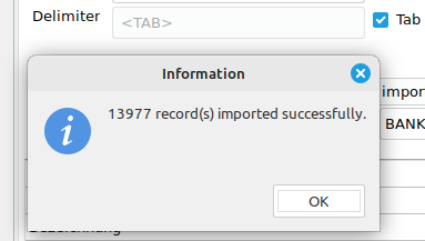

Edit: 19.02.2026, 17:00 Uhr: ***
Ein und dieselbe CSV-Datei wurde soeben auch mit dem Trennzeichen Tabulator in die v1264 erfolgreich importiert.
(Zuvor wurden die Trennzeichen Semikolon und Pipe geprüft. Siehe oben.)
