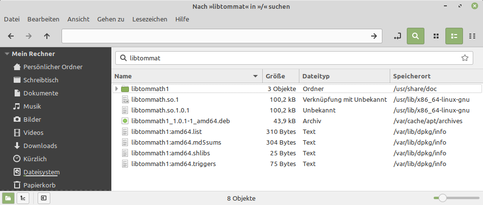

Erster Zwischenstand
Fehlende, aber von Firebird 4.0 Beta 1 unter Linux Mint benötigte, Bibliothek libtommath:
Die Suche (Dateimanager Nemo v4.4.2) nach Installation von Linux Mint v19.1, v19.2, v19.3 ergibt, dass die Bibliothek libtommath* nicht installiert ist.
Das Erste, was das Script 'install.sh', welches sich im Firebird-Download-Archiv 'Firebird-4.0.0.1436-Beta1.amd64.tar.gz' befindet, bei seiner Ausführung im Terminal beanstandet ist, dass die Bibliothek 'libtommath' fehlt.
Die Installation wird abgebrochen. Diese Bibliothek soll lt. Script zunächst installiert werden. Danach muss der Installationsvorgang von Firebird 4.0 Beta 1 wiederholt werden.

gerd@gerd-MS-7641:~$ apt-cache show libtommath1

Und so sieht das dann im Dateimanager Nemo aus:
libtommath nach Installation.png (74.78 KiB) 51814 mal betrachtet
