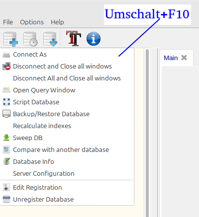

Und im Anhang noch zwei Impressionen zu den Themen Grid-Export und Aufruf Kontextmenü. Letzteres mittels Tastenkürzel Umschalt+F10 (Linux Mint v22.1 Cinnamon).

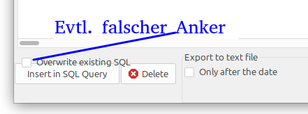

Es gibt ein Anker-Problemchen im Dialog - siehe bitte Bilddatei.

Es gibt ein Anker-Problemchen im Dialog – siehe bitte Bilddatei
Den Anker hatte ich gar nicht gesehen – er war hinter einem Button versteckt :-)
Nun zur Funktionalität:
Wenn der Anker (Checkbox) aktiviert ist, wird der Inhalt im QueryWindow gelöscht. Wenn nicht, wird die ausgewählte Query aus der History zum aktuellen Inhalt hinzugefügt. So war es vom Autor vorgesehen:
if cxOverwrite.Checked then
  (FQueryForm as TfmQueryWindow).meQuery.Lines.Clear;
(FQueryForm as TfmQueryWindow).meQuery.Lines.Text :=
  (FQueryForm as TfmQueryWindow).meQuery.Lines.Text + SQLStatement;
Die 'SQL Type'-Eingrenzung auf z. B. 'Select' (statt 'All') zeigt hier keine Wirkung
Der Filter bezieht sich hier ausschließlich auf den Export und wirkt sich nicht auf die Anzeige oder Auswahl der Queries aus.
