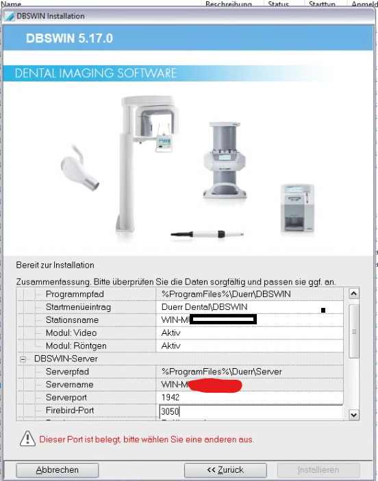

1942 ist der Port für DBSWIN
und 3052 der Port für den Firebird Server
Screenshot 2025-01-09 171631.png (215.77 KiB) 140950 mal betrachtet
aus dem Installer von DBSWIN. hatte da schon port 3050 für diesen Post geöffnet viewtopic.php?p=2259#p2259 aber es half nicht

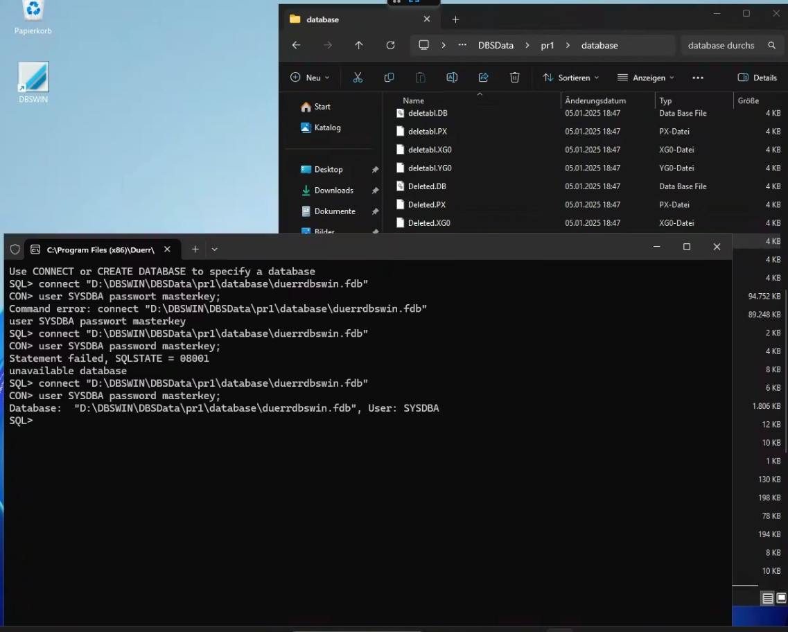

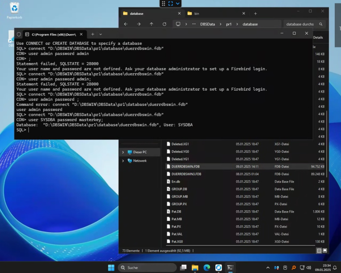

woher weiß ich user name und password der datenbank von dbswin?
wie kann ich mich testweise einloggen?
Re: LOG von Firebird 2.5.3 ansehen (Teil von Dürr DBSWIN)
Verfasst: Do 9. Jan 2025, 21:12
von martin.koeditz
Tja, das weißt du nicht. Wenn die "Standardzugangsdaten" beibehalten wurden:
Benutzer: sysdba
Kennwort: masterkey
Verfasst: Do 9. Jan 2025, 23:36
von windowsservietten
https://www.firebirdsql.org/manual/qsg1 ... cting.html
geil bin drin.

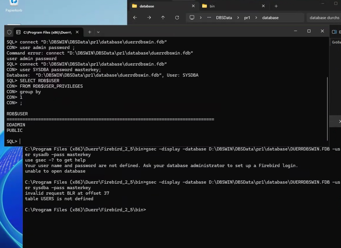

https://firebird-support.yahoogroups.na ... sers#post8
Screenshot 2025-01-10 024019.jpg (200.58 KiB) 140925 mal betrachtet
Hallo DDADMIN (darauf wäre ich nicht gekommen)
und mit CON> exit; geht's raus (Semikolon nie vergessen)
viewtopic.php?t=84

windowsservietten hat geschrieben: Fr 10. Jan 2025, 02:41 https://firebird-support.yahoogroups.na ... sers#post8
viewtopic.php?t=84
Screenshot 2025-01-29 204803.jpg (233.6 KiB) 138842 mal betrachtet
das ging auch mit C:\Program Files (x86)\Duerr\FBS\isql.exe von Datenbank-Drittsoftware siehe viewtopic.php?p=2281#p2281 also firebird 2.5.3. hatte das vorhin mit firebird 2.5.9 gemacht. wichtig ist, dass die firebird Dienste starten zumindest Firebird Server - DuerrInstance (die Drittanbieter DefaultInstance).

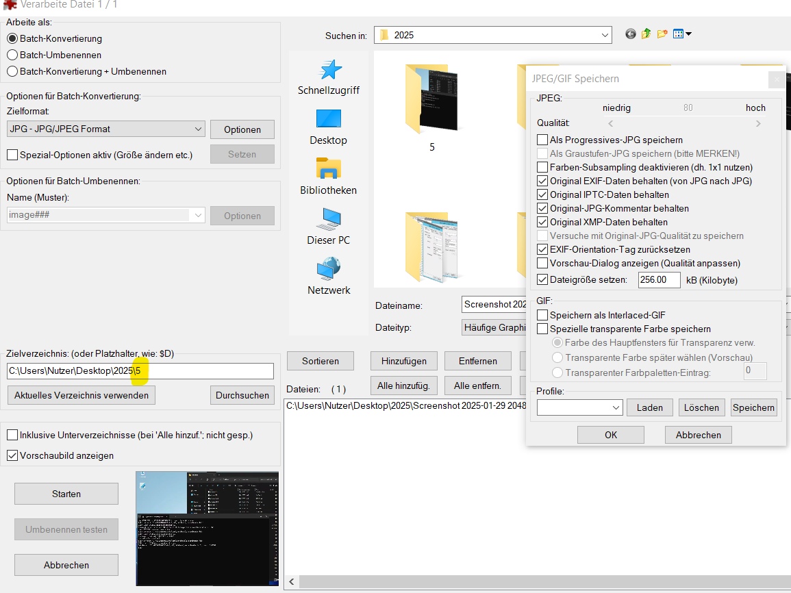

komprimiere die Bilder immer in irfanview batch(stapel)-konvertierung. packe da immer (gelb) einen neuen Ordner für jeden Konvertierung, sodass ein Überschreiben nie möglich ist. Manchmal gehe ich auch auf [X] Spezial-Optionen aktiv => setzen => [X] Größe ändern - Prozentsatz vom Original irgendwas in Prozent
