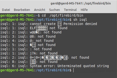

Das ISQL-Tool befindet sich nicht im Suchpfad. Wechsel über die Konsole in /opt/firebird/bin. Dann starte ISQL mittels
sh isql
Bitte beachte, dass die Datei nur isql und nicht isql-fb heißt. Dann sollte sich was tun.

Da passiert das bei mir:
sh isql.png (35.98 KiB) 49709 mal betrachtet
Beiträge: 280
Oooh - ich denke ich habe es.
Das wäre demnach der Aufruf unter Linux Mint:
gerd@gerd-MS-7641:~$ cd /opt/firebird/bin
gerd@gerd-MS-7641:/opt/firebird/bin$ ./isql
Use CONNECT or CREATE DATABASE to specify a database
SQL>
DANKE!

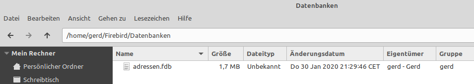

Und hier ist sie. Die erste Datenbank. Erzeugt mit Firebird 4.0 Beta 1 unter Linux Mint v19.3 Cinnamon 4.4.8
Die erste DB mit FB 4_0 Beta 1 unter Linux Mint 19_3.png (21.71 KiB) 49702 mal betrachtet
Ich werde übers Wochenende ein Zusammenfassung schreiben.
Dann kann es losgehen mit den Beta-Tests.
