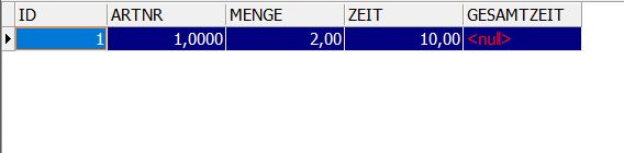

Ich stehe da momentan ein bischen auf dem Schlauch:
Ich habe eine Tabelle "STÜCKLISTE" mit folgendem Inhalt:
Jetzt möchte ich gerne die Gesamtzeit berechnen ("Menge" * "ZEIT") und in die letzte Spalte ("GESAMTZEIT") schreiben.
Wie stelle ich das am besten an?
