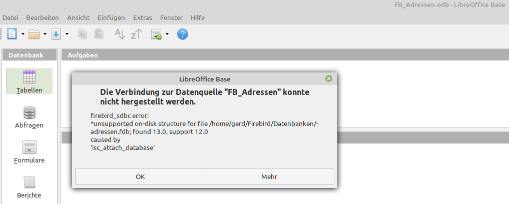

LibreOffice v6.4.4.2 unterstützt noch nicht Firebirds ODS v13
Nur zur allg. Information.
Habe mir extra über die Anwendungsverwaltung von Linux Mint v19.3 die neuste LibreOffice Version 6.4.4.2 (Flathub) installiert.
Wollte mit dem Officepaket eine mit Firebird v4.0 Beta 2 erstellte Datenbank bearbeiten.
Das Vorhaben scheitert zurzeit in der noch nicht von LibereOffice bereitgestellten Unterstützung für ODS (On-Disk-Structure) v13. (Es unterstützt 'nur' ODS v12.)

bfuerchau hat geschrieben: Mo 15. Jun 2020, 09:04 Ich verstehe nicht, wie man mit den offiziellen Zugriffsmethoden (fbclient.dll, Net-Provider, ODBC oder JDBC) eine neue ODS nicht unterstützen kann oder sich auf die (abfragbare) ODS-Struktur fixiert. ...
Fragst Du mich das jetzt - oder fragst Du das nur so in den Raum?
Wenn der Anwender einen Rechner mit Linux hat, dann läuft auch meist ein LibreOffice darauf.
Ab LibreOffice Version 6.?.? gibt es die Möglichkeit auch eine Firebird Datenbank zu erstellen bzw. sich u.a. mit einer Firebird Datenbank zu verbinden.
Habe nun mein vorinstalliertes LibreOffice 6.0.7 deinstalliert.
LibreOffice 6.4.4.2 installiert.
Mich mit einer einfachen Firebird Datenbank verbinden wollen und erhalte dabei diese Meldung (s.o.) ...
(Ich checke das, weil ich bestimmt zukünftig von Anwendern Anrufe bekommen werde, die mir dann mit so etwas kommen. :roll: Darauf möchte ich vorbereitet sein.)
Ich werde im Netz suchen - mal schauen, ob ich diesbezüglich der Einzige bin. Es steht auf meiner Prioritätenliste (zurzeit) nicht sehr weit oben - aber mein Interesse ist geweckt.
Danke für Dein Interesse.

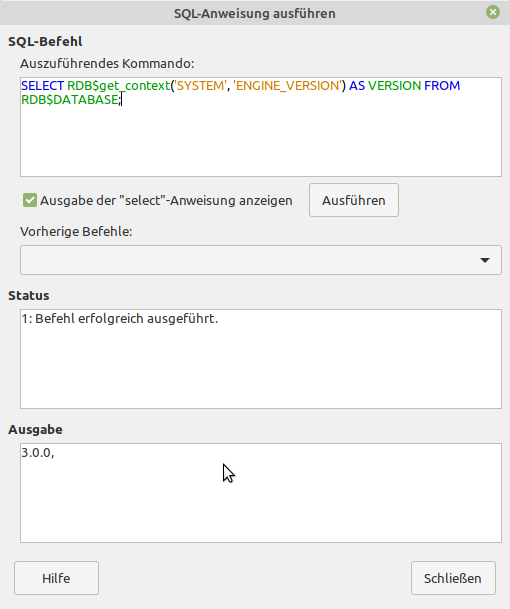

Wer überhaupt erst einmal herausfinden möchte, mit welcher Firebird Version sein LibreOffice arbeitet, kann dafür die Firebird Funktion RDB$GET_CONTEXT() nutzen:
:: BASE starten.
:: Option "Bestehende Datenbankdatei öffnen": bestehende Firebird Datenbank (hier:fb_adressen.odb) auswählen.
:: Über Menü "Extra" - "SQL..." den Dialog "SQL-Anweisung ausführen" aufrufen.
:: Im Feld "Auszuführendes Komando" eingeben:
SELECT RDB$get_context('SYSTEM', 'ENGINE_VERSION') AS VERSION FROM RDB$DATABASE;
:: Checkbox "Ausgabe der "select"-Anweisung anzeigen" aktivieren.
:: Klick auf "Ausführen".
LibreOffice 6-4-4-2 BASE Dialog SQL-Anweisung ausführen.png (30.52 KiB) 53478 mal betrachtet
Im Feld "Status" wird angezeigt, dass der Befehl erfolgreich ausgeführt wurde.
Im Feld "Ausgabe" wird die Version der Firebird Datenbank angezeigt. Hier 3.0.0
